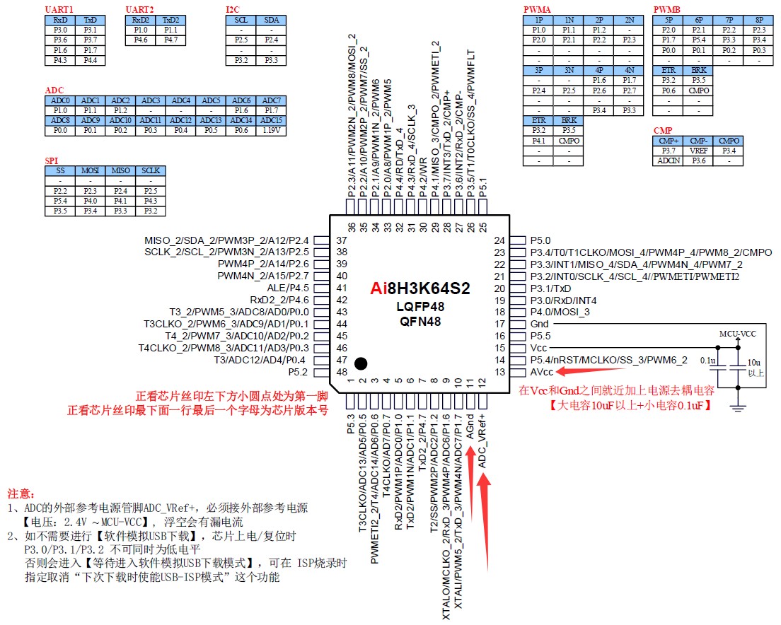

是在测ADC的时候发现,0V的状态下,ADC的值打印出来是3426左右,接入3.3V以后打印出来3500左右
焊了一块新板子,只有主控,准双向口模式和3.3供电下,P1.1输出高电平只有2.9
同样的代码在8h1k08t 高电平为3.3,且ADC采样的值也正确

这个型号模拟部分全分开了,注意这几个脚
一般AVCC接VCC或退耦后接VCC,AVCC和VCC之间不能有电压差
Vref接VCC或外部基准
AGND和GND单点接系统地
