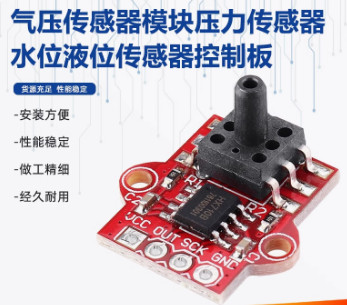

手头有下面这款气压模块,从某宝上购买的。据说,可以用于水位测量(商家谓之为小水位模块)。
开始用商家提供的例程修改,MCU用STC8H,读取的数据一直不变,无论外加气压是多大。
小水位模块.rar (235.38 KB, 下载次数: 83)
后来改为,直接读取数据,于是一直都是0xffffff,源码如下:

请有用过的大神指点迷津,是气压传感器坏了,还是?

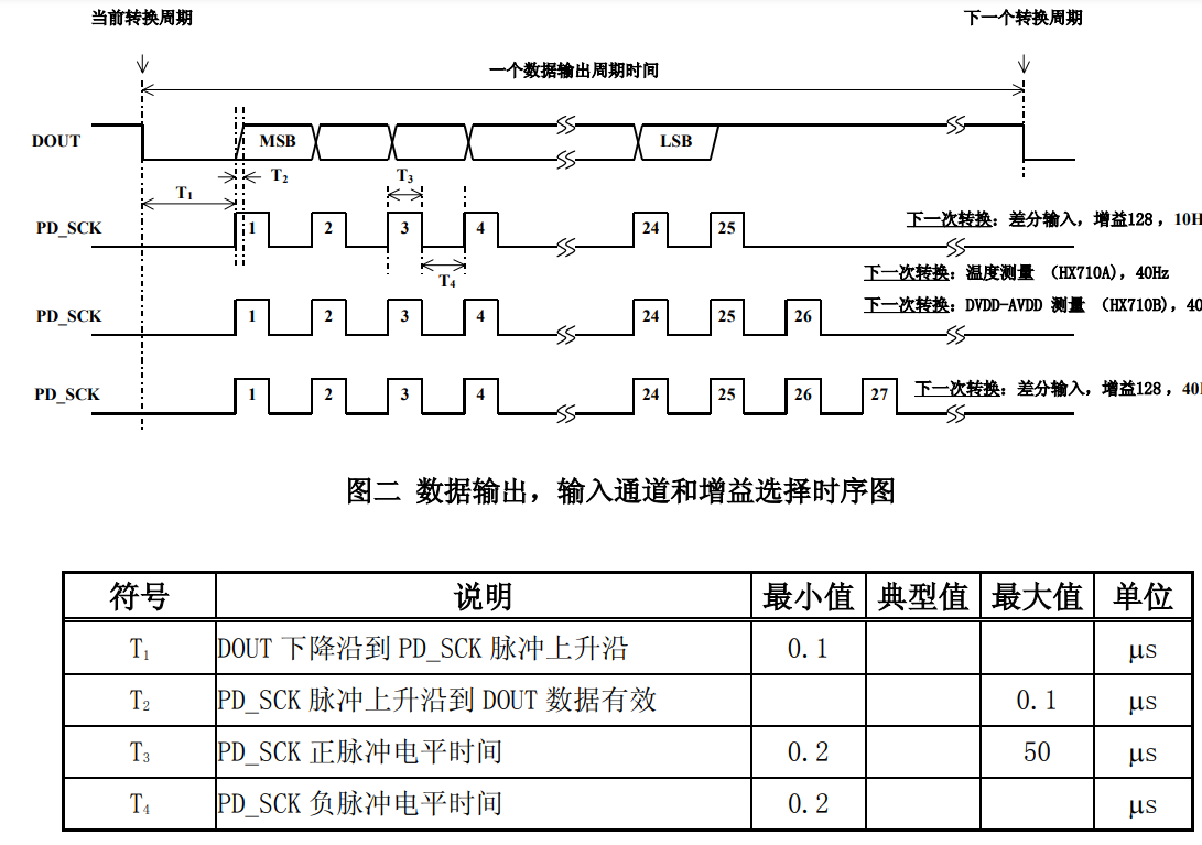

发表于 2025-2-18 14:36:25 | 显示全部楼层

SCK的高电平时间(T3)不能太久

发表于 2025-2-18 14:45:22 | 显示全部楼层
Lkck*** 发表于 2025-2-18 14:36
SCK的高电平时间(T3)不能太久
商家例程用的是arduino中的内置延时函数delayMicroseconds(1);,我直接改成delay_ms(1),开始的时候有怀疑,因为从来没有用过延时这么长的时序,但认为这不是关键,所以没有改成us或ns级的。
