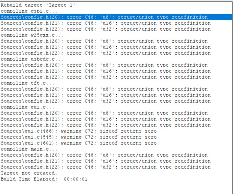

请问下下载的SPI程序编译的出现这个问题

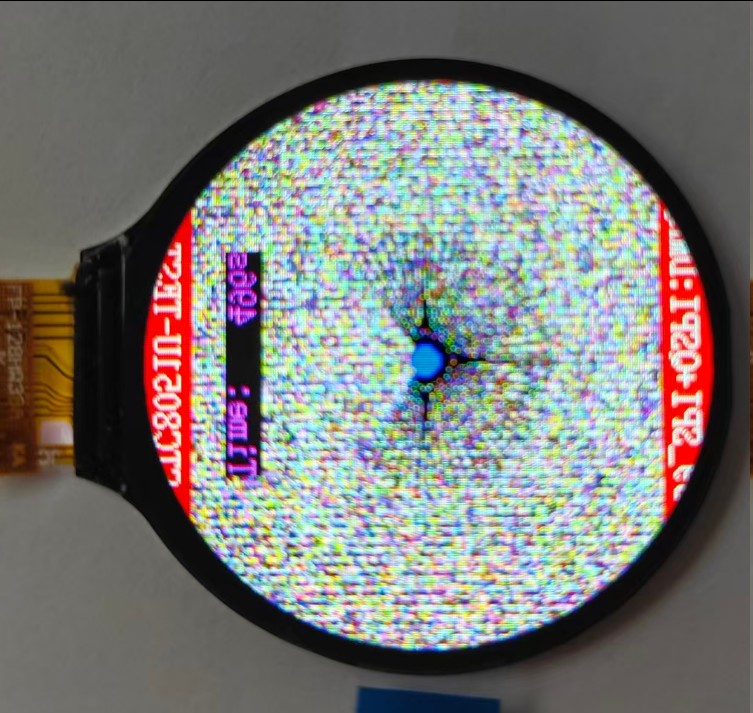

问题解决了,🈶出现了新的问题,底部的图片没有显示出来,还是反的,反的这个应该就是扫描顺序的设置,但是这个图片没显出来,不知道是什么问题

就是这样的效果

背景图需要先写入外部FLASH,工作时从FLASH读出显示,这个涉及到QSPI这个功能。

帮忙看下为啥背景画面显示不出来

如果把例程第72.4的8为并口改成SPI串口,改怎么修改呢

你使用P2P功能么?
存图片的flash用的是QSPI
显示屏可以是8或16位并口,也可以用SPI的接口屏。
用到了不同的P2P功能,两个例子对应的两种屏接口
你先在实验箱上把程序跑起来,再研究修改吧。

刷SPI 接口的屏  怎么搞都显示不出来背景图片,真是奇怪了
刚试了下,除了定义冲突,没有问题。

先按P3.3然后按的上电,试了几次都是这样

仔细看main文件开头说明
矩阵键盘7
