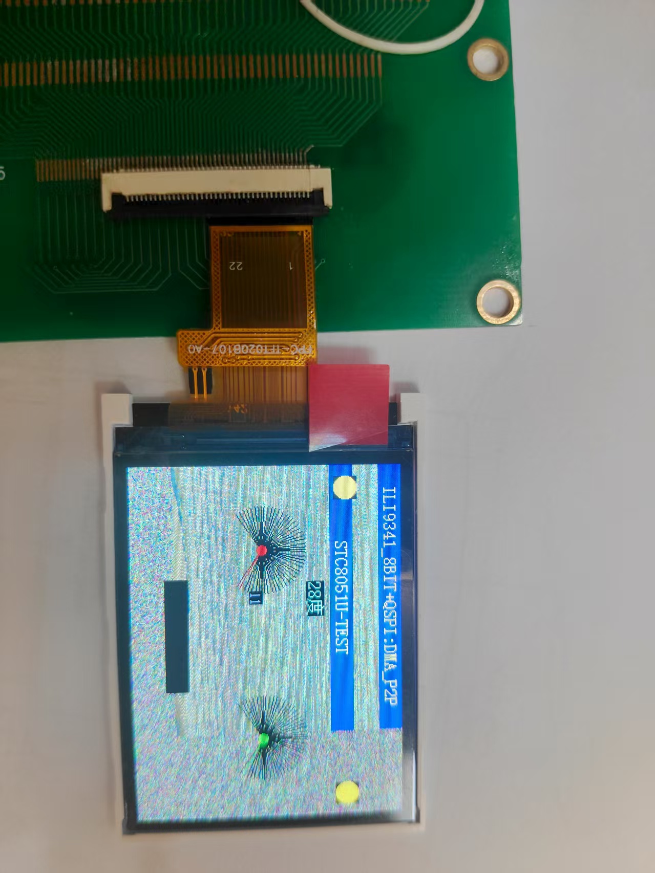

模拟仪表盘@AI8051U, QSPI-Flash==>DMA-P2P==>SPI-TFT彩屏

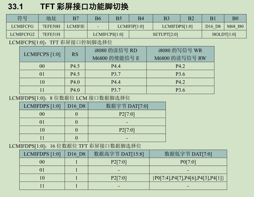

这个程序是用的硬件TFT,8位数据只支持P2,其他功能引脚也只能从四组组合中选一种。

没事,你要是想用到P2P功能,只能用硬件的,那就得重新设计电路了

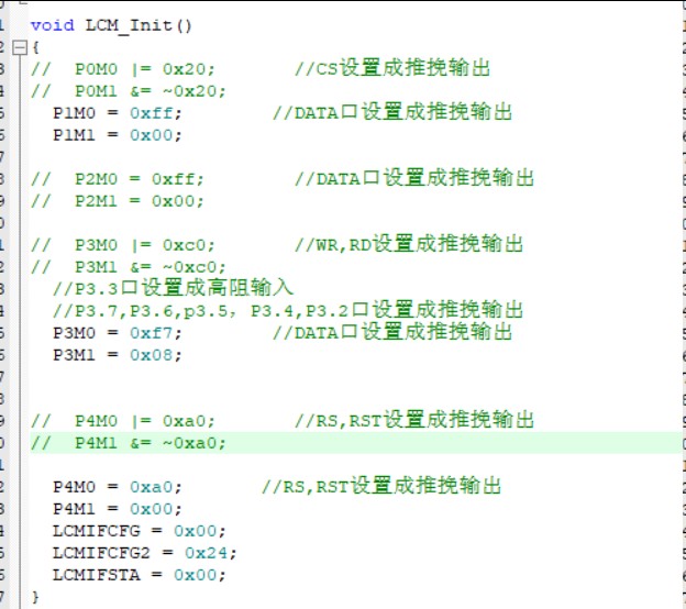

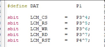

void LCD_write(u8 DATA)
    LCM_CS = 0;
    LCM_WR = 0;
//    LCD_DataPortH = HVAL;
//    LCD_DataPortL = LVAL;
          P1=DATA;
    LCM_WR = 1;
    LCM_CS = 1;
u16 LCD_read(void)
    u16 d;
    LCM_CS = 0;
    LCM_RD = 0;
    delay_us(1); //delay 1 us
//    d = LCD_DataPortH;
//    d = (d<<8)|LCD_DataPortL;
           d =P1;
    LCM_RD = 1;
    LCM_CS = 1;
    return d;
void LCD_WR_REG(u8 Reg)
    LCM_RS=0;
    #if LCD_USE8BIT_MODEL
    LCD_write(Reg&0xFF);
    #else
    LCD_write((Reg>>8)&0xFF,Reg&0xFF);
    #endif
void LCD_WR_DATA(u8 Data)
    LCM_RS=1;
    LCD_write(Data&0xFF);
    #else
    LCD_write((Data>>8)&0xFF,Data&0xFF);
    #endif
void LCD_WR_REG_DATA(u8 Reg, u16 dat)
        LCD_WR_REG(Reg);
        LCD_WR_DATA((u8)(dat>>8));
        LCD_WR_DATA((u8)dat);
void LCD_WR_DATA_16Bit(u16 dat)
这个改成软件模拟的了,屏是亮了,就是没内容,这是什么问题呢?能出个模拟的程序不

用你自己的板子,配合你的硬件设计,修改37.1程序的管脚配置。
先把37.1程序在你板子上跑起来

37.1的程序跑起来没有问题,可以跑,数据口用的P1

软件模拟的用不了P2P功能显示图片。
只能先读取FLASH数据到XDATA,再把XDATA数据通过软件模拟来显示。
换硬件吧,重新设计电路,否则体现不出芯片的优越性啊,用着没意义。
