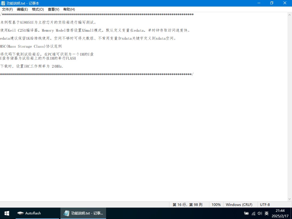

这个烧录到V1.2里,能实现发现U盘,但是提示格式化U盘,是否需要格式?格式后,还能烧录程序吗?

可以重复烧录程序的

格式化的是实验箱上的1M FLASH,格式化后会在这个FLASH中写入一些数据,不会影响单片机下载
