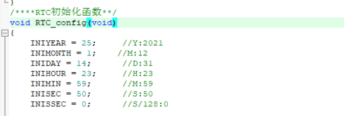

目前使用STC8H8K64U,业务处理对时间精度要求不是很高,所以使用内部32K时钟源,我打算在其它模块联网时获取当前网络时间后重新对RTC寄存器进行初始化,主要是对下面的这些参数进行更新,也就是把刚获取到的网络时间更新到下面这些参数里,进行这个操作后STC需要重启才能生效吗?

发表于 2025-2-17 23:11:44 | 显示全部楼层
重新设置 RTC, 不需要复位

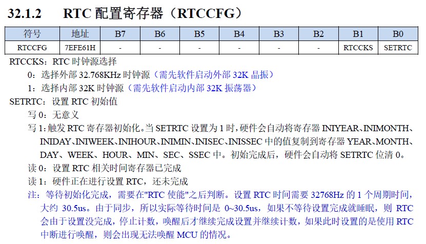

发表于 2025-2-18 00:31:47 | 显示全部楼层
RTCCFG|=0x01,生效

发表于 2025-2-18 00:39:50 | 显示全部楼层
是即刻生效的,不需要重启MCU

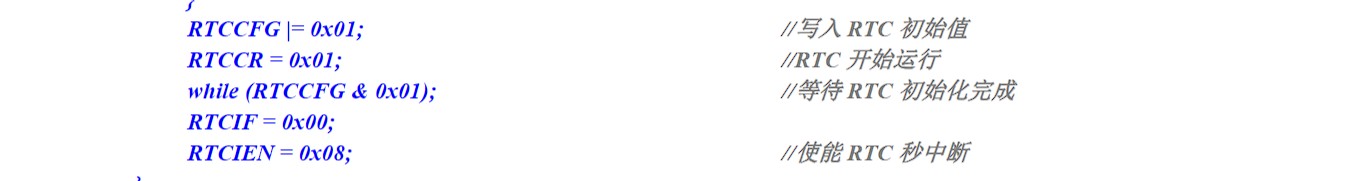

发表于 2025-2-18 10:33:54 | 显示全部楼层
但是要注意的是,再将SETRTC置1后,需要先开启RTC,RTC才能进行初始化。。具体的可以看手册里例程

 楼主| 发表于 2025-2-18 18:39:36 | 显示全部楼层
感谢前辈!

发表于 2025-2-24 11:21:54 | 显示全部楼层
设置完成后,要过一个32768Hz的时钟才能生效。
