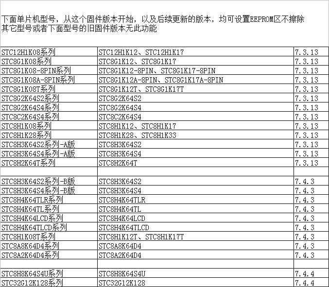

发表于 2023-3-25 09:09:36 | 显示全部楼层
楼主可以参考下面这个帖子:

发表于 2023-3-26 00:18:16 | 显示全部楼层
梁*** 发表于 2023-3-24 23:35
所谓丢失,是不是变成FF了?
是的,都变FF了。我查了程序感觉没有对这个地方进行擦除。
变成FF一定是擦除,写是不能写成FF的,每个bit只能将1写成0,0变1要擦除。  详情 回复 发表于 2023-3-26 11:19

发表于 2023-3-26 11:19:19 | 显示全部楼层
