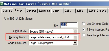

发表于 2025-8-25 17:32:23 | 显示全部楼层
psp5*** 发表于 2025-8-25 09:59
就是那个USB库,不停电下载那个库,一定要到例程中去拷贝。
有哪些改变?可以支持large内存模式了吗?
  • 打卡总天数:363
  • 最近打卡:2026-05-29 09:18:02
509
509
发表于 2025-8-26 09:49:47 | 显示全部楼层
可以的。不过推荐的是XSMALL,这种模式读写速度快。
