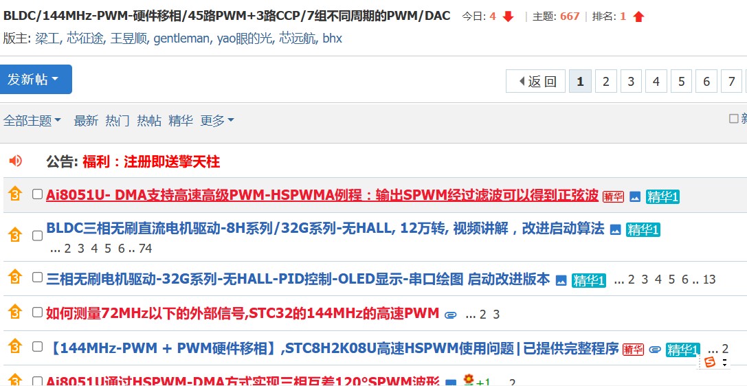

您可以参考论坛BLDC板块有很多开源的电机方案可以参考:
BLDC/144MHz-PWM-硬件移相/45路PWM+3路CCP/7组不同周期的PWM/DAC 国芯人工智能技术交流网站 - AI32位8051交流社区  https://www.stcaimcu.com/forum-49-1.html
