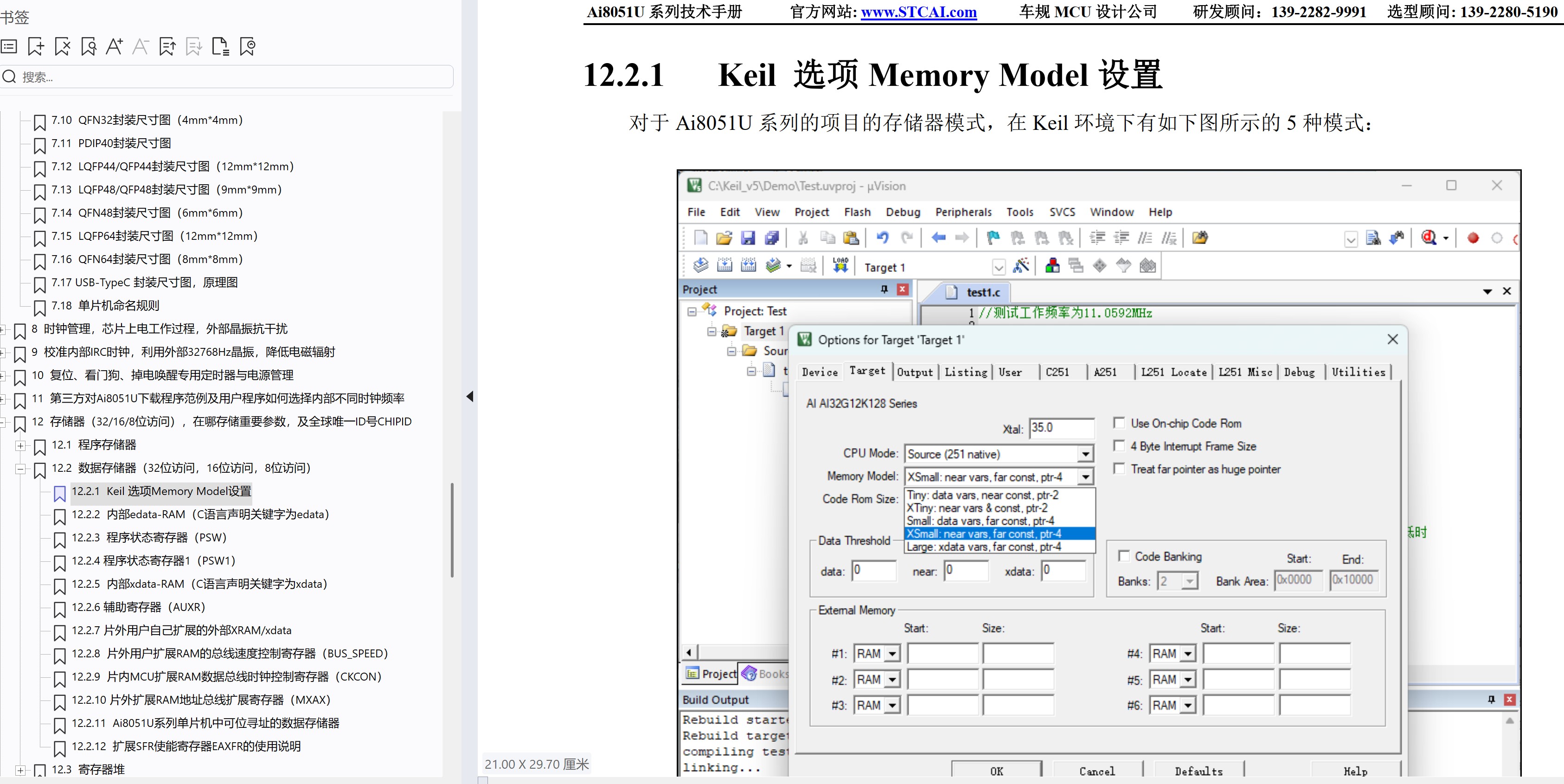

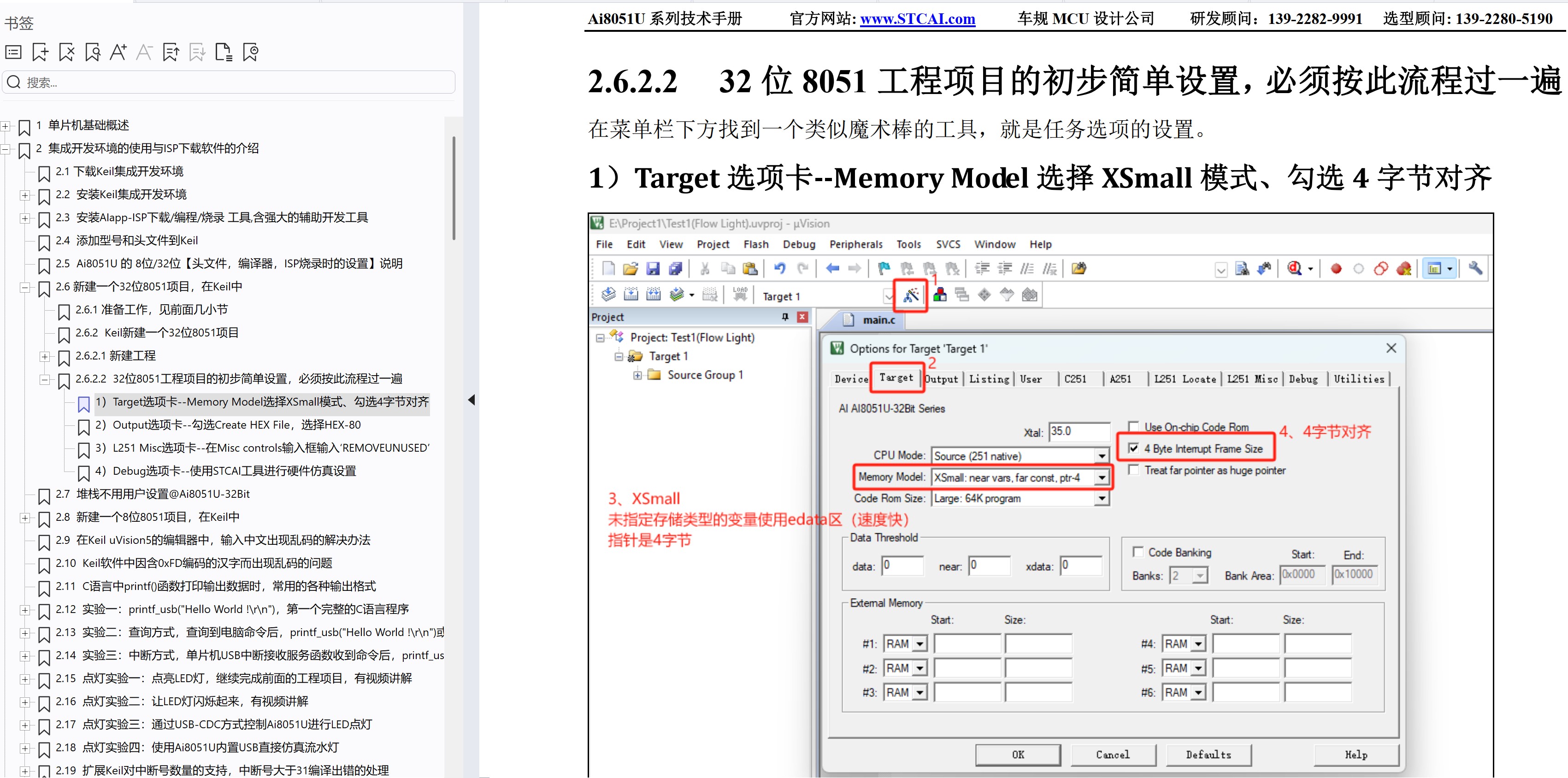

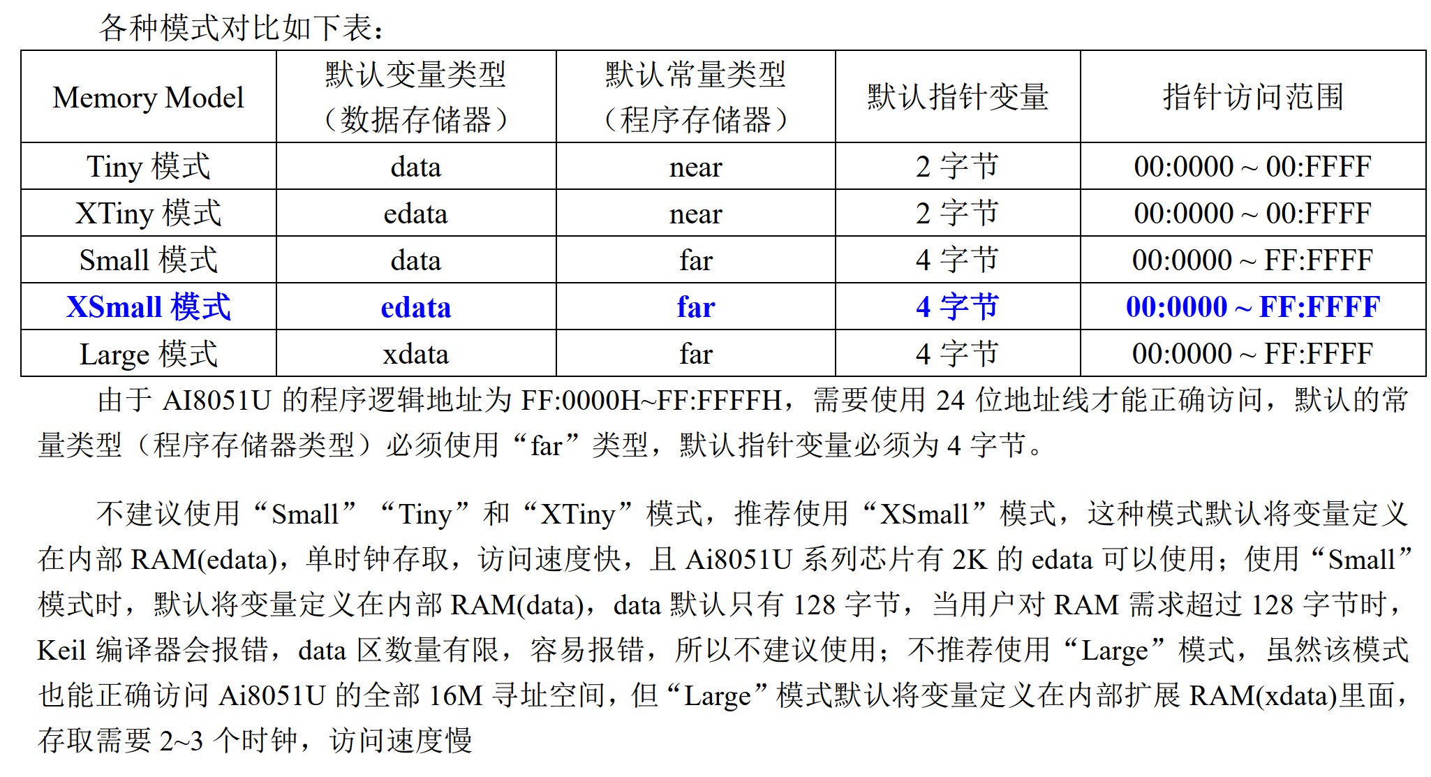

AIcube生成的AI8051 USB_CDC不能工作在
截图202507160633223957.jpg 模式,
提示*** WARNING L14: INCOMPATIBLE MEMORY MODEL
    MODULE:  .\Sources\lib\stc_usb_cdc_32g.lib (usb)
    MODEL:   XSMALL
*** ERROR L103: EXTERNAL ATTRIBUT DO NOT MATCH PUBLIC
    SYMBOL:  OutNumber
    MODULE:  .\Objects\usblib.obj (usblib)
   DEFINED:  .\Sources\lib\stc_usb_cdc_32g.lib (usb)
    SYMBOL:  DeviceState
   如果XSmall模式安装CosyOS,2K内存就很小了。能不能改动AIcube生成的工程,或者给我提一下思路。

还是老老实实用Uart作debug,AI8051的XLarge内存模式与USB_cdc暂时还不行。
