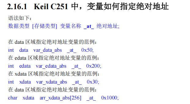

scp*** 发表于 2025-6-24 09:06
下一个课题:

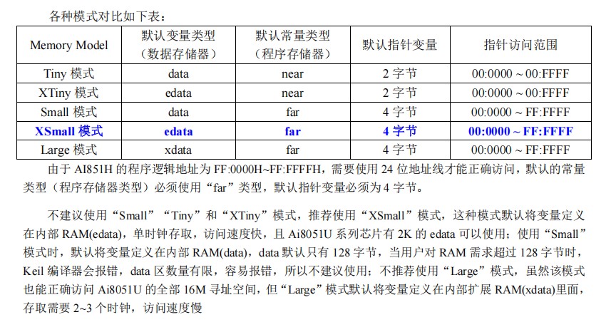

对内存区域详细的了解:
edata xdata等等
在芯片手册的这个章节有内存定义的帮助:
2.16如何在 Keil C251中对变量、常量、表格数据、函数指定绝
对地址

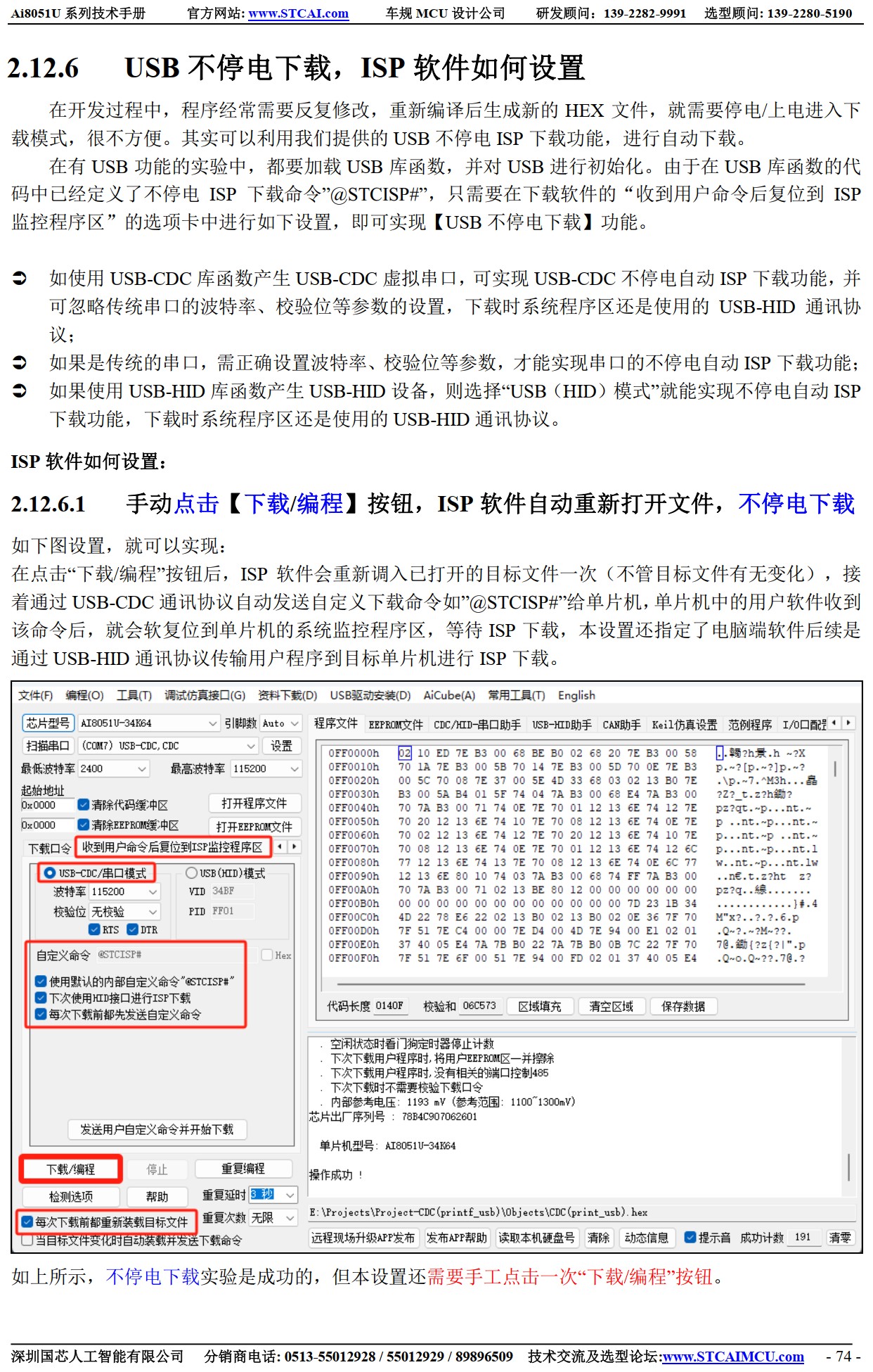

谢谢你们!AI8051实验箱以经给我赠送了,我只是想要一个开天斧,学习一下CosyOS。
您说的USB不停电下载,我都掌握了。
AI8051U库函数新版,旧版我都研究了一下,都太妙了,新版本的更是绝妙。带我学了太多的宏。
一些外设还没来得及学习。没有做实验。
最近学Ai8051 RTOS,资料太少。碰到问题太难理代码了。也没有老师帮我找bug。
官方下载的AI8051U-uCOS-II 我互斥信号,故意不释放,但另外的任务还是可以获取。找不到问题。
我移植CosyOS到AI8051实验箱也完成不了。卡住了。想用一个开天斧看一下正常现象。

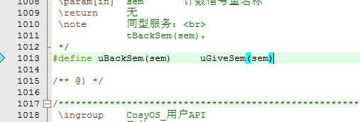

发表于 2025-6-29 17:02:56 | 显示全部楼层
CosyOS 计数信号量。给予和归还 其实是一个函数,两个马夹
uCreateTask(PRESS_TASK, PRESS_TASK_PRI, PRESS_TASK_STACK , 0, 0)
        while(1)
                         if(~P33)
                                 printf("p33 sem take -1\n");
                                 uTakeSem(sem,+0);                                        //获取
                         if(~P32)
                                 printf("p32 sem Give +1\n");
                                 uGiveSem(sem);                                        //给予
                         if(~P47)
                                 printf("p47 reset sem back +1\n");
                                 uBackSem(sem);                                //归还
                      uDelay_ms(50);

发表于 2025-7-14 22:50:55 | 显示全部楼层
几个日日夜夜,终于搞清楚了,用AIcube 生成AI8051U的USB_CDC 中断方式,setup到CosyOS III.  把taskmgr输入输出都调试正常了。回贴庆祝一下。
2K edata+32K Xdata 的ai8051好象RTOS在内存管理上有些问题,USB_CDC也只能工作在small模式。
而STC8H  128data 128idata+8K Xdata keil内存管理不一样吗?RTOS管理起来正常些。
CubeAI8051 cdc中断CosyOS.zip
1.54 MB, 下载次数: 93
STC8H USB_CDC CosyOS.zip
