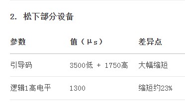

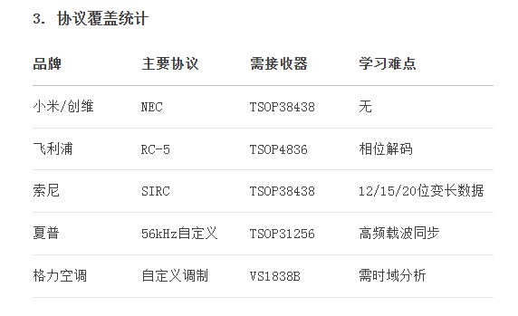

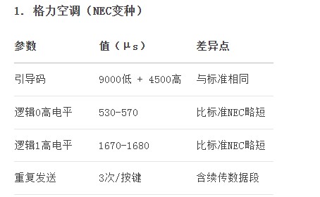

经过深入了解后,得知家电常用的红外协议有如下几种:
想不到,一个万能遥控板还需要这么多门道。要3种红外接收器

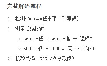

发表于 2025-4-27 19:28:12 | 显示全部楼层
NEC码标准时长:
引导码Leader    9000us低+4500us高                    正负10%
逻辑0 bit0        560us低+560us高                        正负100us     总时长1120us
逻辑1 bit1        560us低+1690us高                       正负150us      总时长2250us
结束位Stop       560us低                                      正负?%
重复码Repeat    9000us低+2250us高+560us低      正负10%

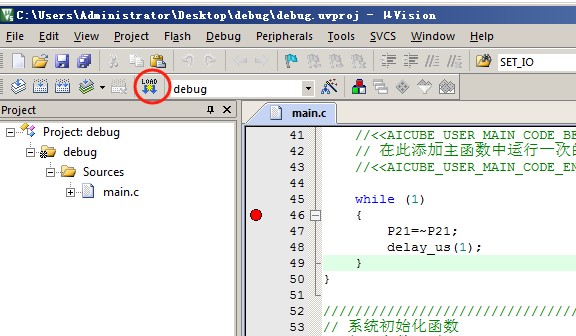

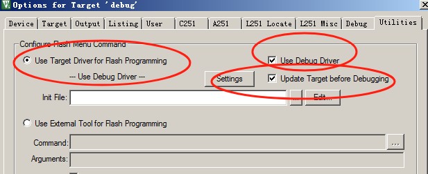

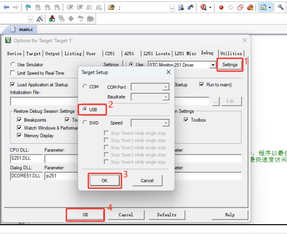

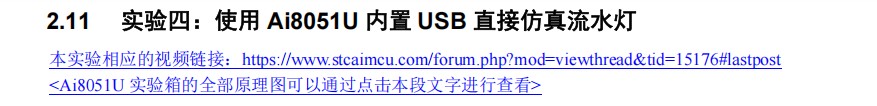

发表于 2025-6-23 22:36:33 | 显示全部楼层

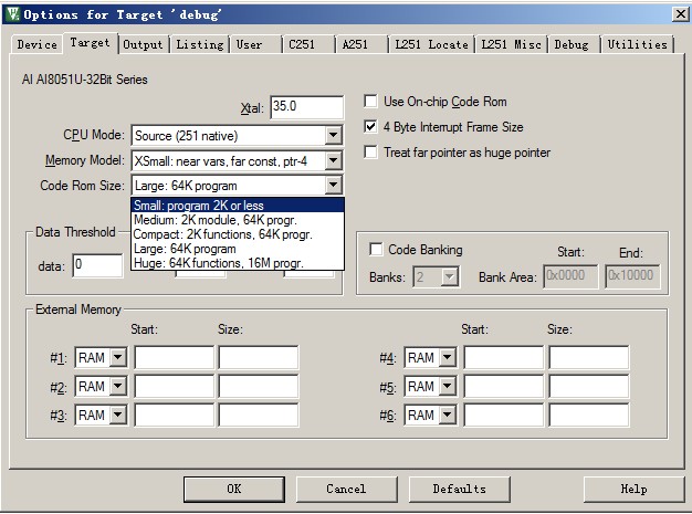

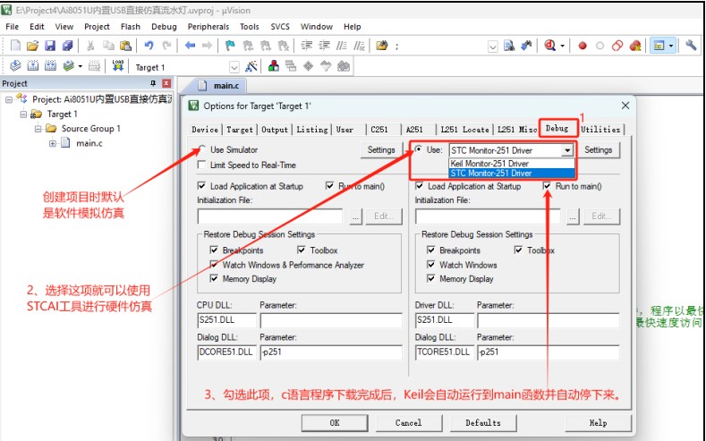

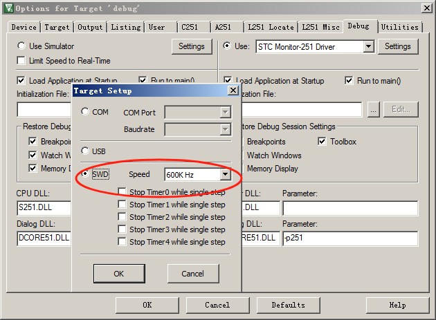

仿真调试
在芯片手册里找到这段,顺藤摸瓜。我这个芯片手册这个章节有bug。utilities选项卡没有截图和文字描述,导至我始终仿真不成功,看了链接的视频后,才明白这个Utilities选项卡的设置
终于会仿真了
  • 打卡总天数:144
  • 最近打卡:2026-02-15 08:07:52
82
369
369
发表于 2025-6-24 08:41:50 | 显示全部楼层
今天断续完善一下仿真的知识点。
这个download按钮还没有完全领会,再实验观察一下。
USB Link1D接入接入仿真调试中。参数设置如下:

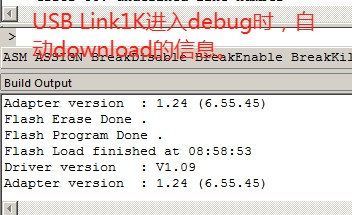

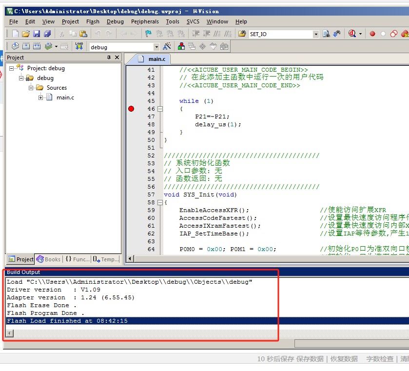

好象调试也正常了,并且Download按钮也可以正常下载
我用USB调试发现:工程改变后必须要编译,编译后进入调试状态就自动download了一次(测试USB调试和 USB Link1D都是可以)。

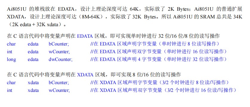

下一个课题:
对内存区域详细的了解:
edata xdata等等

AI8051存储管理 2^24=16,777,216   16M
1个字节是段,2个字节是偏移量,一个段65536字节(64K)
AI8051的 01:0000至01:7FFFH 共32K是XRAM,不受任何SFR限制
              01:8000至7D:FFFF   保留未用
              7E:0000至7E:FFFF  XFR/XSFR 特殊功能寄存器,必须EAXFR=1,才可以用。
              7F:0000至7F:FFFF 外部并行总线扩展的XRAM,有外部芯片,用引脚去访问。暂时不研究它。
KEIL变量位置分为: 1. EDATA(Extended Data Memory)
  • 全称:Extended Data Memory(扩展数据存储器)
  • 技术特性:
    • 80251 架构特有,扩展了传统 8051 的 DATA/IDATA 空间
    • 00段开始是edata,edata只有第0段,最大64K,Ai8051只用了2K,其它保留。
XDATA(External Data Memory)
  • 全称:External Data Memory(外部数据存储器)
  • 技术特性:
    • 经典 8051 已有,80251 保留兼容
01-7f段开始是Xdata,共7EH段(126D)126*64=8064,最大8M。
  CODE
FF:0000最高段是复位后的程序入口,这应该是flash ROM 共64K  FE:FFFF-80:0000为保留
如:int edata a1;
      int xdata abc;
      char code abc1;
注意要与keil的设置配合
