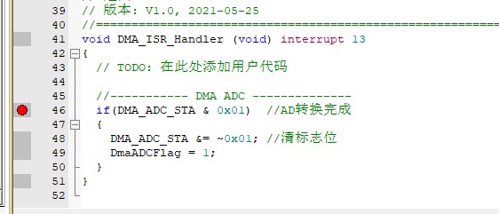

ADC采样数据自动存入DMA-串口输出结果例程在仿真时,一直不进中断。试其它功能没有发现问题。

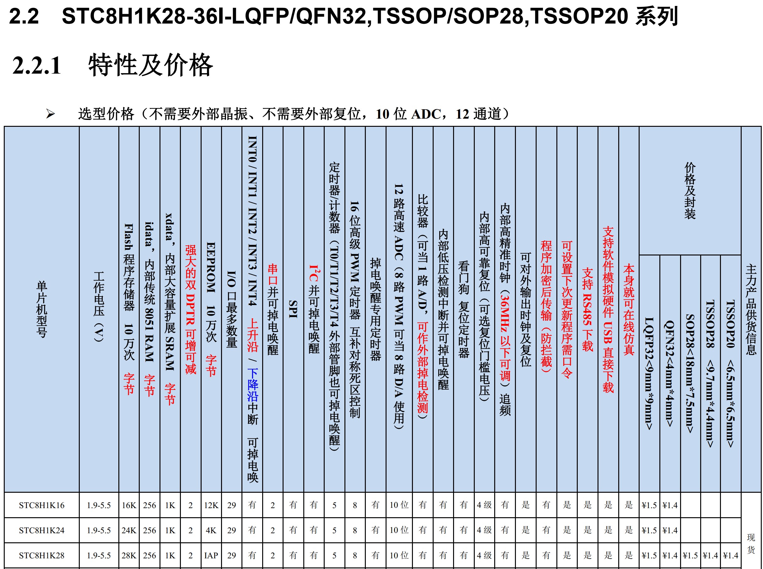

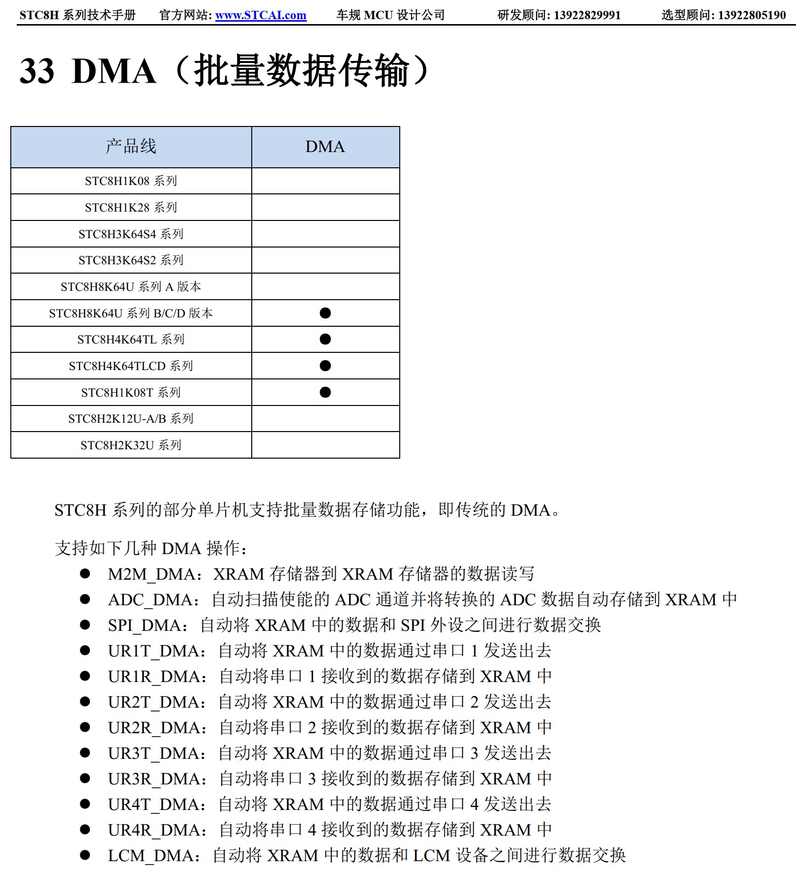

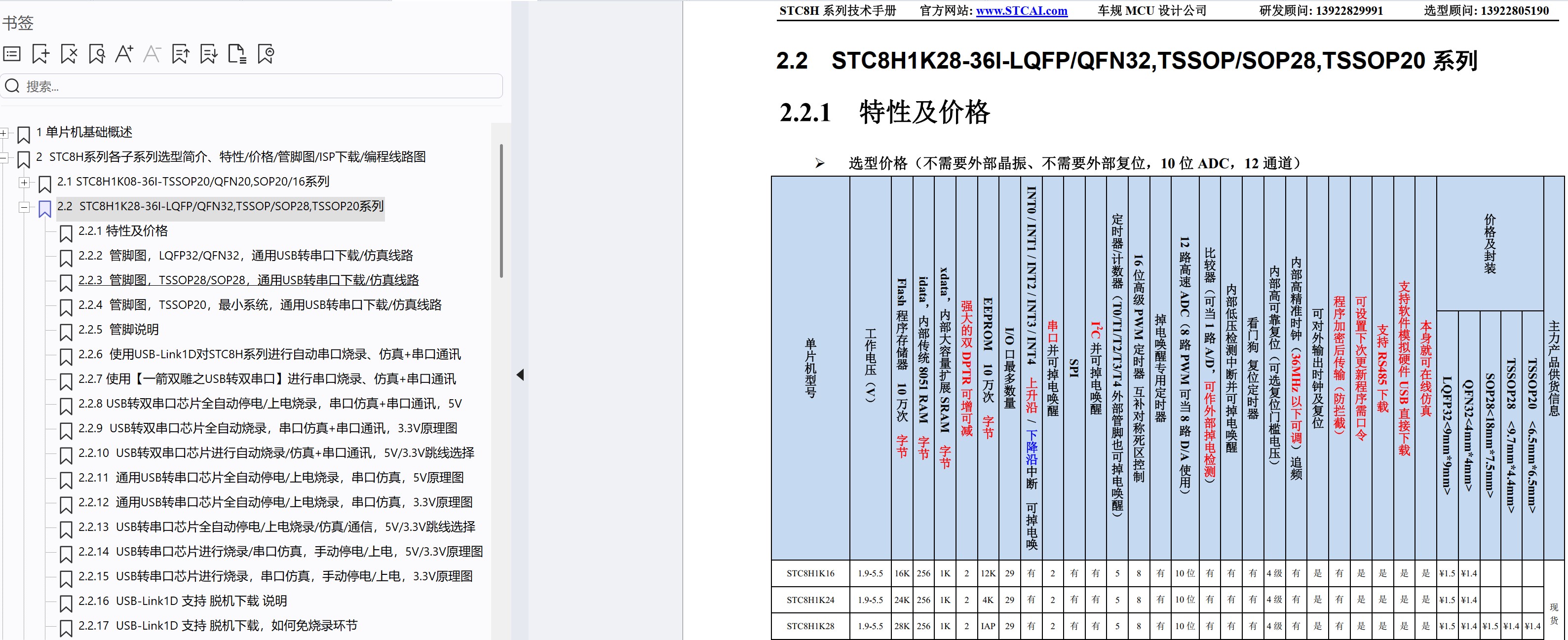

不是 所有的 芯片都有 DMA
STC8H1K28 无 DMA

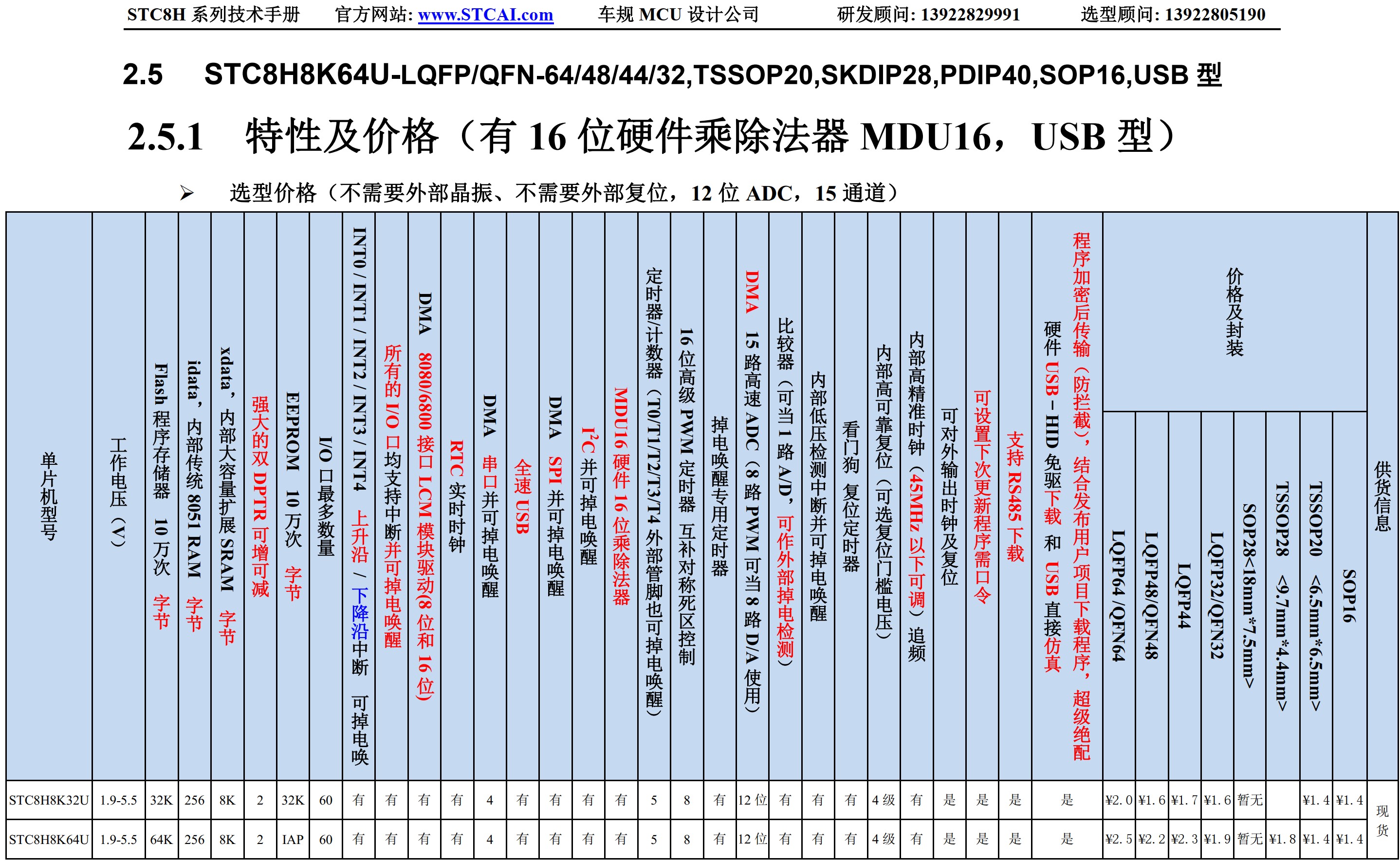

发表于 2025-2-17 17:26:01 | 显示全部楼层
STC8H8K32U, STC8H8K64U 有 DMA
