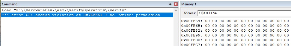

请教个问题:
使用Keil 5仿真mcu时,想查看扩展寄存器的值的变化,该如何查看?具体怎么操作呢?
比如像 "LCMIFDATL"这种扩展寄存器。

发表于 2025-2-17 11:37:12 | 显示全部楼层
直接看xdata,找到XSFR地址
https://blog.csdn.net/wschou/article/details/115616714

2408
2408
发表于 2025-2-17 18:44:32 | 显示全部楼层
Debu*** 发表于 2025-2-17 11:37
直接看xdata,找到XSFR地址
感谢指导
好像连地址都找不到

发表于 2025-2-17 18:45:05 | 显示全部楼层
就是这个截图
