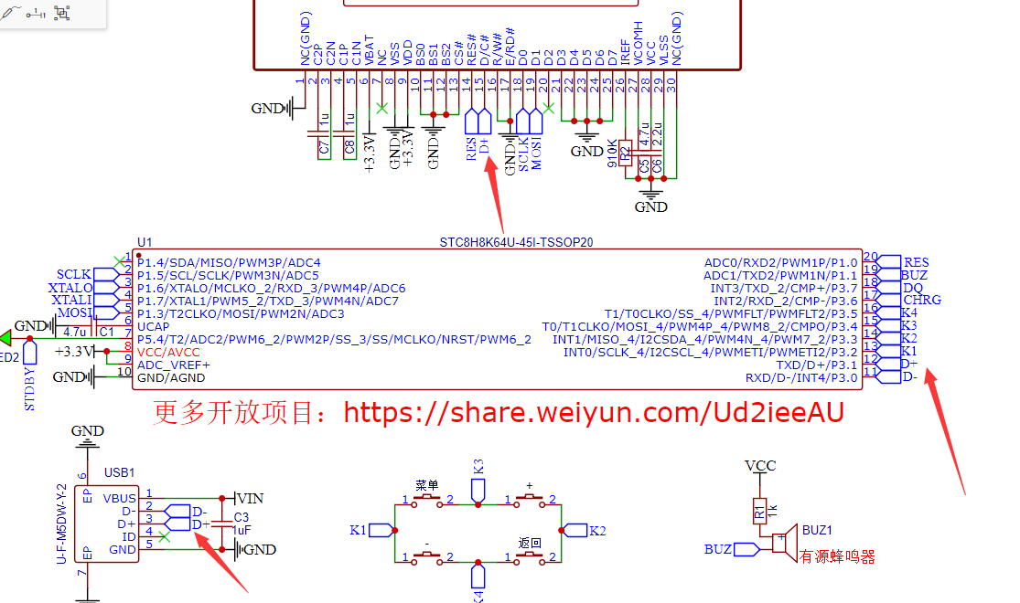

用了USB下载,在不下载的时候控制oled屏
请问当插入USB时oled屏会有影响吗?如果有的话该如何修改

如果 USB下载时, P3.0/P3.1不能接到 其他电路上,防止下载不成功,建议改成管脚多的LQFP32

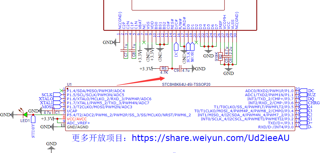

 楼主| 发表于 2023-3-24 18:13:07 | 显示全部楼层
oled改成硬复位了,P10脚控制DC信号,完美解决

没这样用过,原则上可以,楼主最好实测。
