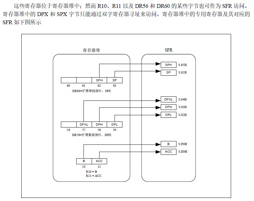

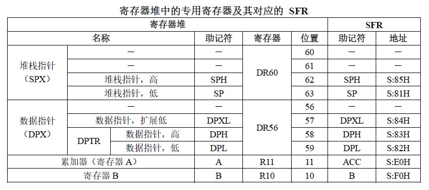

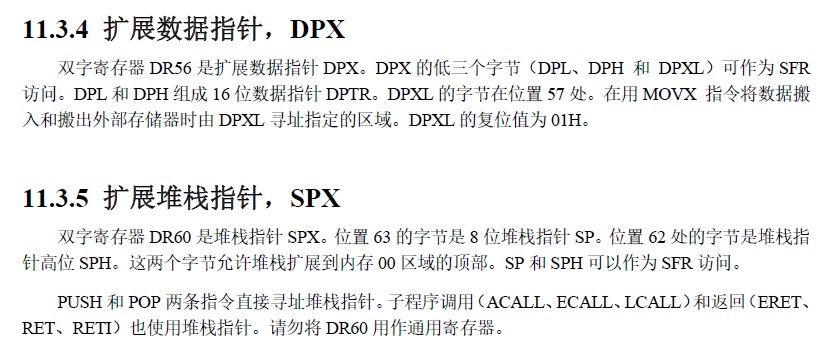

Ai8051U扩展了片内Ram的容量,相应的edata达到了2K,这2K皆可用于堆栈,对此U51扩展在SP基础上增加了SPH。
问题3:在8位模式下SPH起不起作用?换句话问题是:如果当前指针=255时,再加1后,SP必定清零,但SPH=0还是=1?
当(SPH,SP)=0x7ff时,再有一个8位数据入栈,SP必定=0,高位SPH是清零还是=8?还是目前Ai8051U版本SPH只使用最低三位而不管其高五位为任何值?
问题4,edata中地址为100H-3FFh的单元用什么作为地址指针?
除了上面所述的栈指针,有什么指针,可以访问这些地址单元?

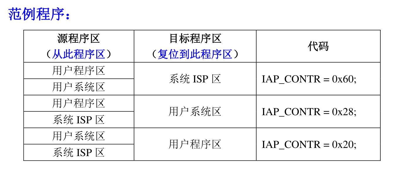

问题5:规格书中提到了以下三个区:用户程序区,用户系统区,系统ISP区。根据操作体验,Ai8051U存在厂家手册未详细说明(或许厂家故意保留)的系统区,与用户程序区,很好理解。显然,上电启动时,先从区统区运行,当需要烧写用户程序时,则启动ISP功能,否则运行用户程序。
现在述及有三个区,用户系统区,系统ISP区又位于什么地方?

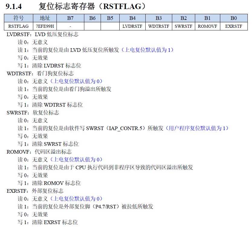

问题6,
总结:1、用户程序软件复位到系统区,无论用户软件是否对 SWRSTF 写 1 清 0,USB 下载均不需要 P3.2 接地
2、对芯片重新上电复位到系统区,无论用户软件是否对 SWRSTF 写 1 清 0,USB 下载均需要 P3.2 接地
3、按键复位/看门狗复位/低压复位到系统区,如果用户软件对 SWRSTF 写 1 清 0,则 USB 下载需要 P3.2接地;如果用户不对 SWRSTF 写 1 清 0,保持 SWRSTF 为 1,则 USB 下载不需要 P3.2 接地。
在学习心得中,我也拟抄写这段文字。
但依然没有理解这一段文字。
这三个复位应该均复位到系统区(用IAP_CONTR = 0x20; 复位用户程序区 则到不了程序区),此时,用户程序尚没有运行,如用对SWRSTF进行写1清0?

5.系统ISP区是一块独立的区域,用于存储不可更改,只读的ISP下载程序。用户程序区、用户系统区都是位于同一块FLASH上的,具体划分依靠STC-ISP上的设置。
6.对SWRSTF的操作是触发复位的时候作用的,并不是触发复位以后再设置,先后顺序反掉了,具体操作是这样的:

系统ISP区对用户不可见,用户系统区、用户程序区、用户EEPROM区,位于全部FLASH,地址由用户自定义(IAP型号,以扇区为单位)
一旦软件复位,SWRST硬件置1,用于下次运行用户程序时,在用户程序中判断为何复位的,判断后要写1清零,以便下次复位后再判断为何复位,系统区对该位只读,用于免按键下载

发表于 2025-2-18 12:49:56 | 显示全部楼层
8位模式,无访问 2K edata 的指令
但还是可以使用 :
DMA, QSPI, MDU32, TFPU 等
及将来的 DSP
8位地址只能寻址256字节
因为8位模式只有data/idata,并且数据指针宽度是8位的,所以最大只能寻址256Bytes。
