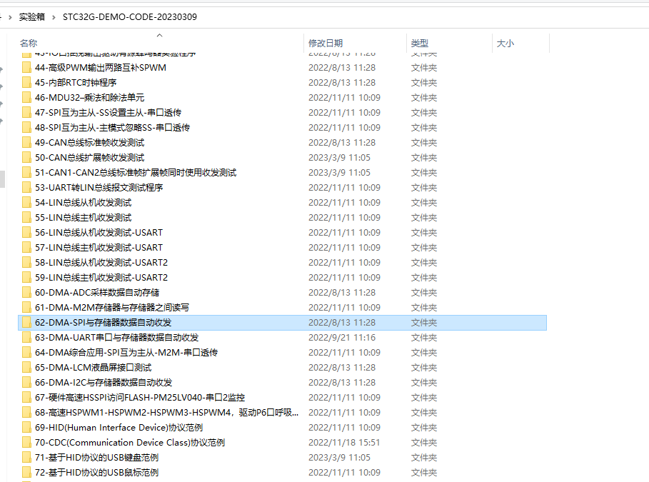

STC32G 硬件SPI使用DMA访问FLASH-串口2监控  范例参考  下载地址:https://www.stcai.com/filedownload/671930
STC32G-DEMO-CODE-20230309.zip (24.38 MB, 下载次数: 253)
功能说明:本例程基于STC32G为主控芯片的实验箱进行编写测试。
使用Keil C251编译器,Memory Model推荐设置XSmall模式,默认定义变量在edata,单时钟存取访问速度快。
edata建议保留1K给堆栈使用,空间不够时可将大数组、不常用变量加xdata关键字定义到xdata空间。
设置开漏模式需要断开PWM当DAC电路中的R2电阻。
开漏模式通过10K电阻上拉到3.3V,电平上升速度慢,需要降低SPI速率才能正常通信。
通过串口对PM25LV040/W25X40CL/W25Q80BV进行读写测试。
对FLASH做扇区擦除、写入、读出的操作,命令指定地址。
默认波特率:  115200,8,N,1.
串口命令设置: (字母不区分大小写)
    E 0x001234              --> 扇区擦除,指定十六进制地址.
    W 0x001234 1234567890   --> 写入操作,指定十六进制地址,后面为写入内容.
    R 0x001234 10           --> 读出操作,指定十六进制地址,后面为读出字节数.
    C                       --> 如果检测不到PM25LV040/W25X40CL/W25Q80BV, 发送C强制允许操作.
注意:为了通用,程序不识别地址是否有效,用户自己根据具体的型号来决定。
串口写操作的内容放入SPI发送DMA空间,然后启动SPI_DMA进行发送.
读操作的内容通过SPI读取后放在DMA接收空间,由串口进行打印显示.
下载时, 选择时钟 22.1184MHz (用户可自行修改频率).
