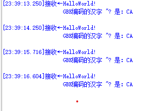

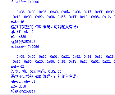

KEIL 中文支持 可能存在bug,不能识别汉字“数 ”。经串口测试,不能计算汉字“数”的内码,其它汉字还没有发现异常。
用Keil编译,测试多次,均出现如下问题,更换板子,还是如此,不知道是什么原因。但是,用CodeBlock测试,反而正常。

串口助手打印输出结果
串口助手打印输出结果

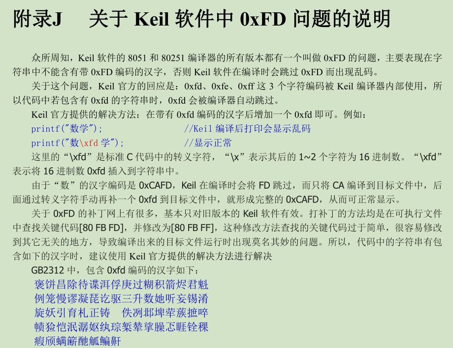

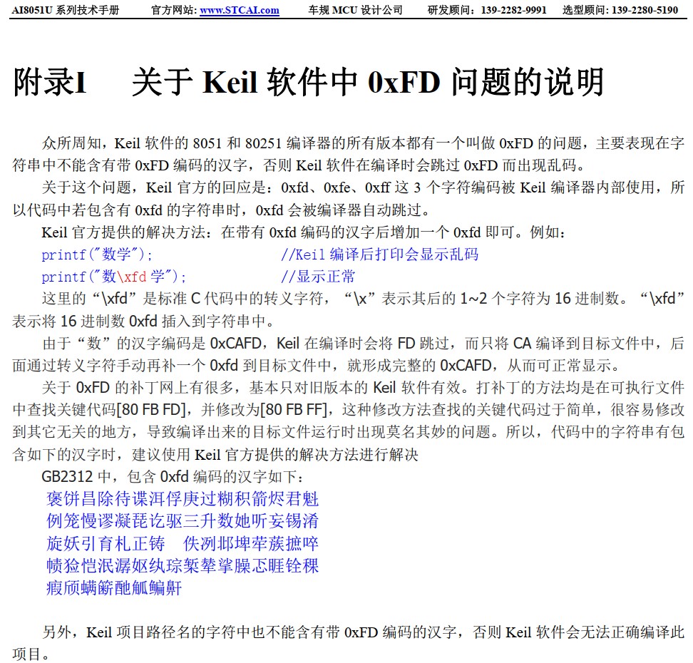

这个是已知问题,是keil的问题

这个是KEIL的BUG,玩51的基本都知道

的确是。\xfd 解决

1:【新提醒】串口发送相关(编译器0xFD问题) - 仿真/编译器/汇编器/头文件 国芯技术交流网站 - AI32位8051交流社区  https://www.stcaimcu.com/forum.p ... 1056&highlight=0xfd
2:【新提醒】关于数据手册里对0xFD问题的建议 - 问题反馈:ISP软件/头文件/单片机数据手册规格书等 国芯技术交流网站 - AI32位8051交流社区  https://www.stcaimcu.com/forum.p ... 2562&highlight=0xfd
