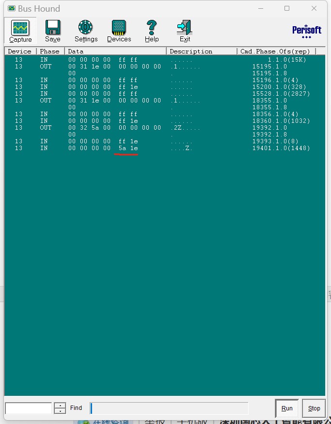

下面的是我用usb hound捕捉的输入报告

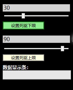

上面的后两位是对应不同扇区的两个eeprom地址的值,再官方的上位机我设置的是FF
在我自己做的上位机可以改变对应存储的eeprom地址的值,再usb hound中也会显示出来
这是我的stc8h下位机部分代码,是在收到对应上位机的按钮时执行的 操作,通过bus hound可以看到已经更改了对应的值,为什么在重新上电之后,对应eeprom地址的值就回到默认的0xff了呢?
