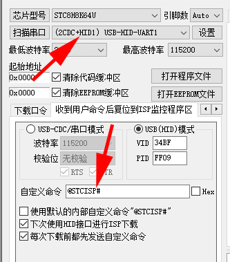

发表于 2025-2-16 16:56:41 | 显示全部楼层 |阅读模式
试了@STCISP#不行

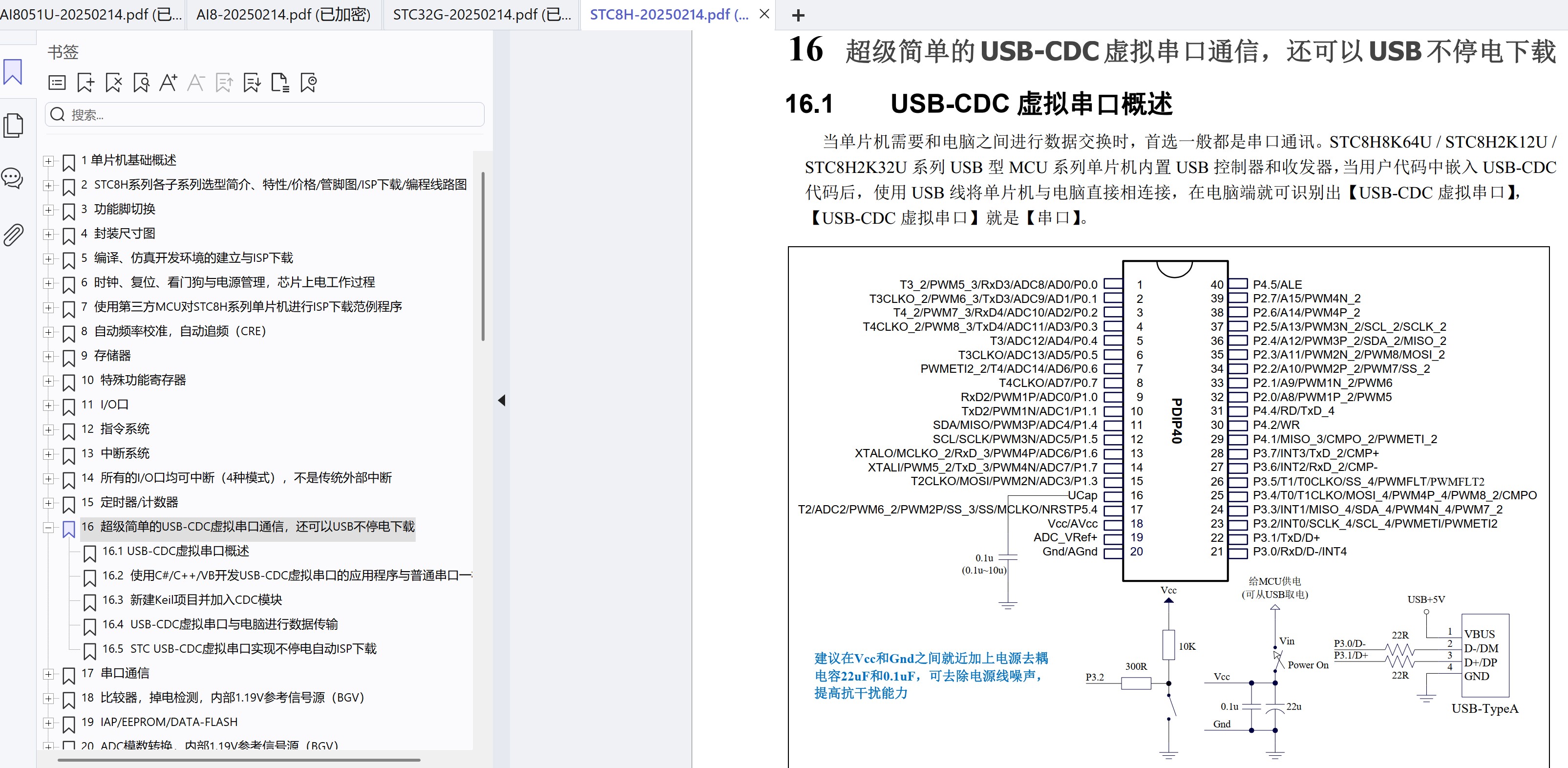

发表于 2025-2-16 17:33:46 | 显示全部楼层
不懂讲啥,帮把你的操作一步步截图,贴出来
先把下面这一章看下
https://www.stcaimcu.com/data/download/Datasheet/STC8H.pdf

发表于 2025-2-16 17:40:37 | 显示全部楼层
先把下面这一章看下
新的芯片一插上USB,就有HID转双串口的出厂程序,如果烧录自己的代码,发送什么命令可以直接复位到ISP而无需P3.2接地。

发表于 2025-2-16 17:45:46 | 显示全部楼层
知道了,要选USB-CDC/串口模式发送@STCISP#命令
