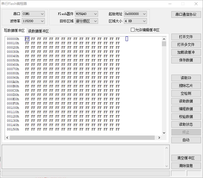

发表于 2025-2-16 15:42:39 | 显示全部楼层
看来必须用25q16来存放图片了,你们调试程序的时候如何把图片烧录进flash的
看看AI8051U实验箱例程,使用AIAPP-ISP的串口Flash编程器功能 [attachimg]84849[/attachimg]  详情 回复 发表于 2025-2-16 22:16

发表于 2025-2-16 22:16:44 | 显示全部楼层
DebugLab

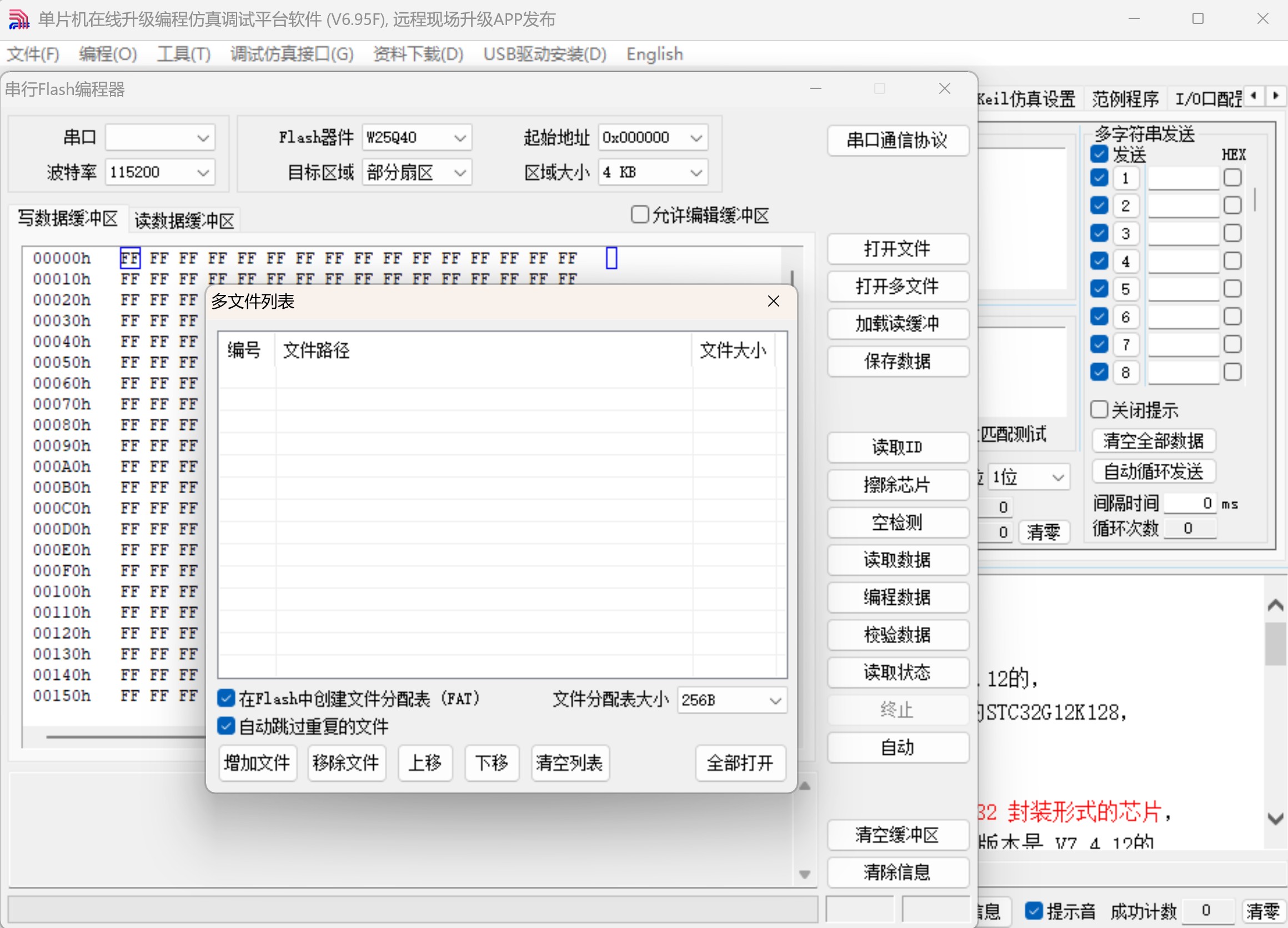

发表于 2025-2-17 10:16:02 | 显示全部楼层
71.1-电脑通过UART发送图片数据写入到DMA SPI Flash,SPI-TFT_DMA_双缓冲区交替显示图片,不占CPU时间程序-ILI9341        是这个例程吧
这是串口助手发送文件方式,也可以的 Flash编程器的:72.4-QSPI-TFT_DMA_P2P外设到外设_显示视频级动画效果程序-ILI9341  详情 回复 发表于 2025-2-17 11:08
