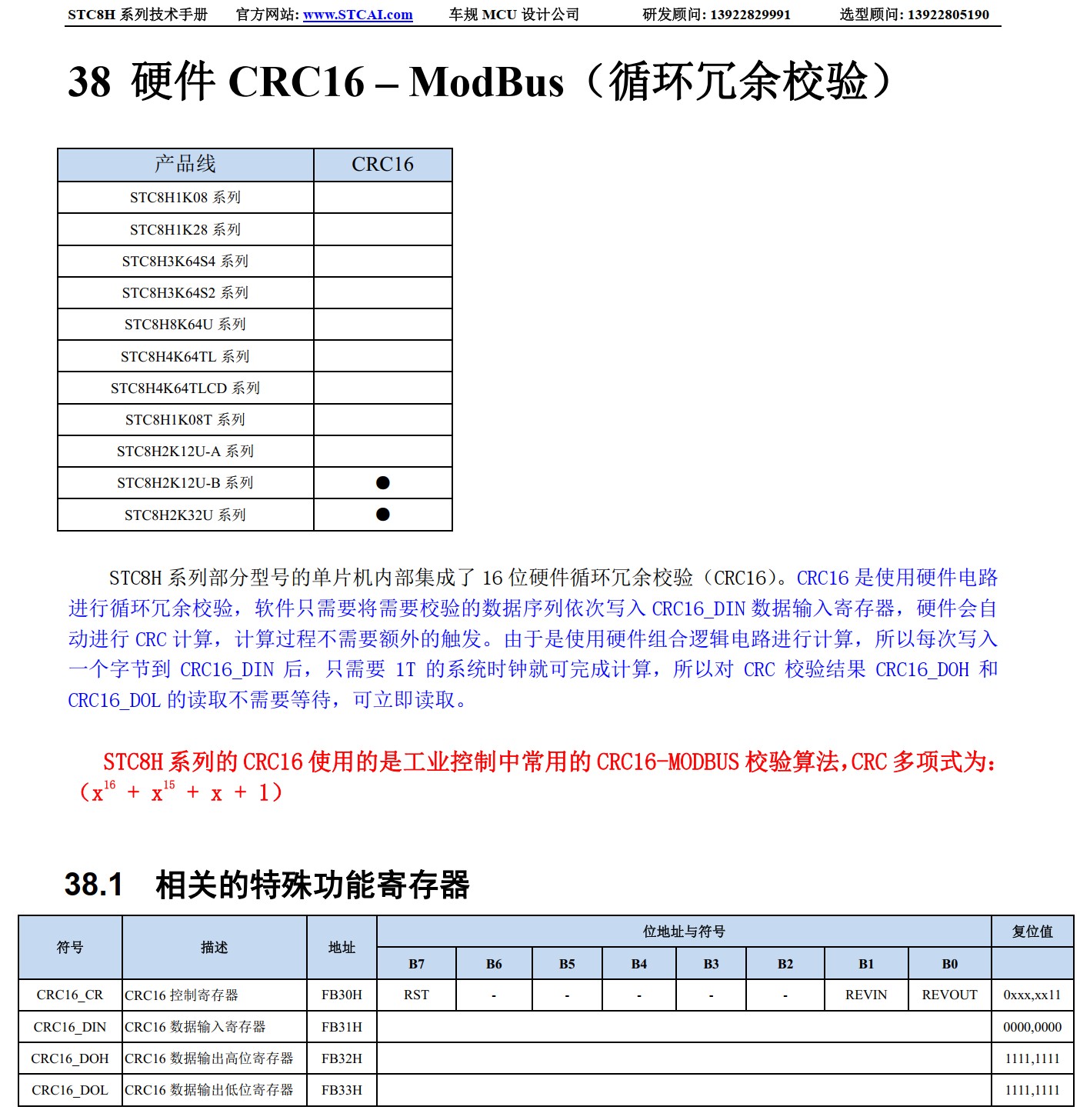

手册上说B版有此功能

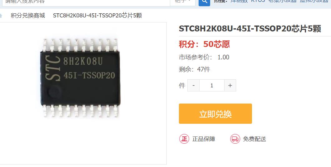

 楼主| 发表于 2025-2-16 14:16:14 | 显示全部楼层
Debu*** 发表于 2025-2-16 13:20
最下面一行最后一个字母是版本
还没兑换,不知道是那个版本
25474
发表于 2025-2-16 14:34:51 | 显示全部楼层
你兑换的STC8H2K12U-TSSOP20/SOP16 肯定是 A版, A版还有很多库存

 楼主| 发表于 2025-2-16 23:37:50 | 显示全部楼层
8H2K08U-45I-TSSOP20带不带CRC16?
25474
发表于 2025-2-17 08:06:01 | 显示全部楼层
现 8H2K08U/8H2K12U/8H2K17U供货的都是 A版
