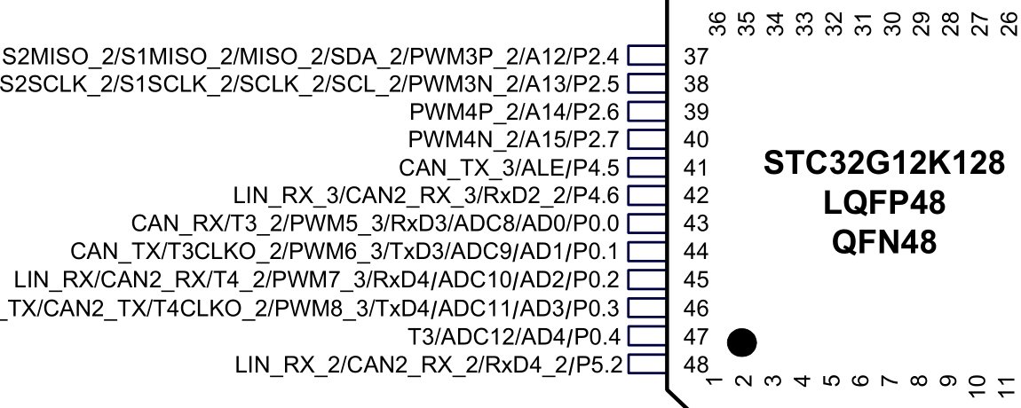

例如45腿,ADC10和AD2什么关系?

ADC10是A/D转换的模拟输入通道10
===用于对外部模拟电压输入A/D转换
AD2是 地址数据 总线2 的意思
===用于外部总线扩展

ADC是 Analog to Digital Converter的缩写,即“模拟-数字转换”。ADC10是第10通道输入。
AD是Address Data的缩写,即“地址/数据总线”。AD2是数据或地址的bit2。
