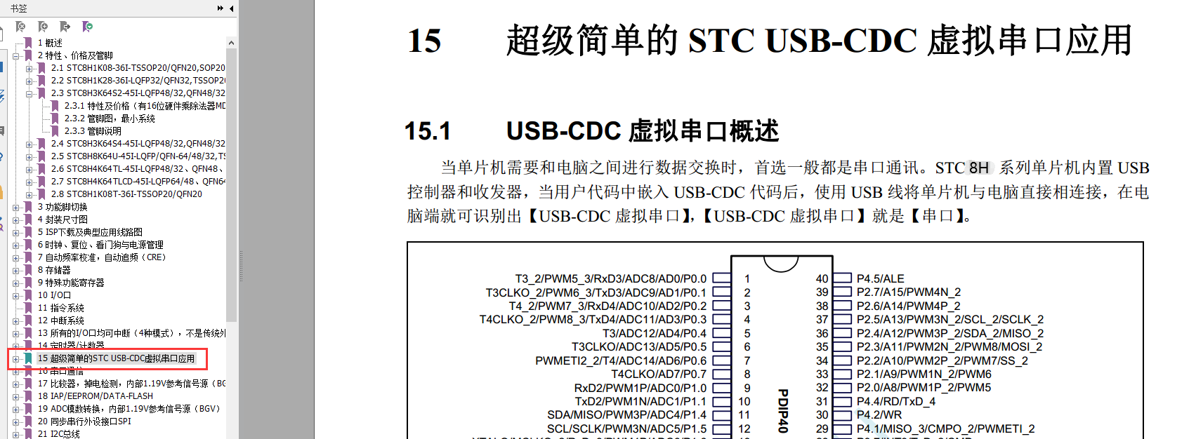

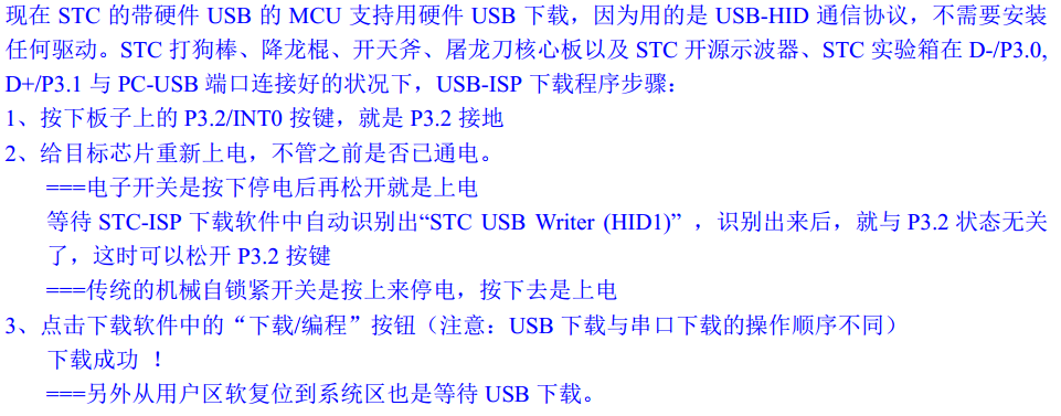

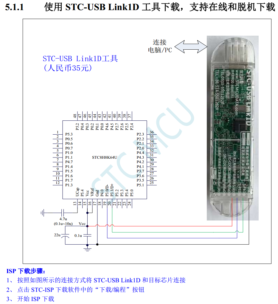

STC8H8K64U支持串口下载也支持硬件USB下载。硬件USB下载、通讯、仿真都很方便,传统的串口下载也需要串口340通讯电路。

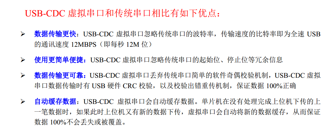

推荐用这款IC的USB-CDC虚拟串口就是串口,在数据手册的第15章。
