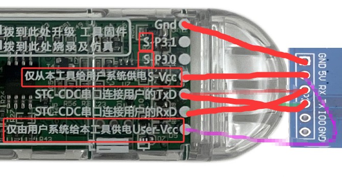

1. 硬件接线图:
(此图已经正确。错误图我给删除了。)

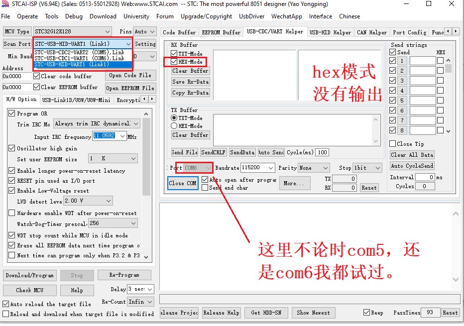

2. 软件侧配置

发表于 2025-2-15 13:40:46 | 显示全部楼层
stc标txd连设备txd,,rxd连设备rxd。不要交叉。供电也不对。你这样是设备给link1d供电

发表于 2025-2-15 16:00:00 | 显示全部楼层
可以用啦:正确方式如下:
1.硬件连接:这个是debuglab大佬的图。也是正确的接法。
2.软件配置:
