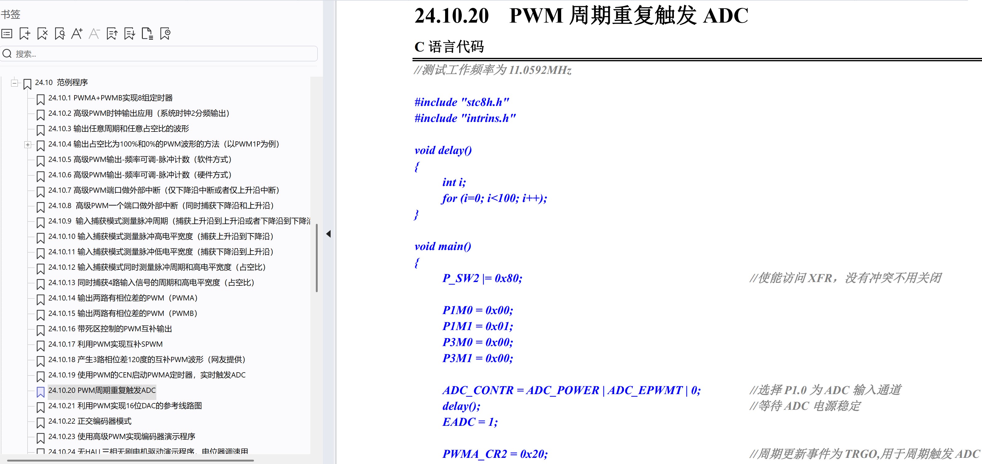

 楼主| 发表于 2025-2-15 12:16:47 | 显示全部楼层
心在*** 发表于 2025-2-15 12:13
其实都是照着ISP里中断查询来写的,不知为何就不时入中断
是否要设定中断优先级?手册里没有找到相关资料,也许是手册把整个系列都写在一起了,找起来真心不容易
不需要考虑中断优先级,你先把官方代码跑起来,你写的代码里面多余无用的太多,排除那些影响因素。  详情 回复 发表于 2025-2-15 14:10
