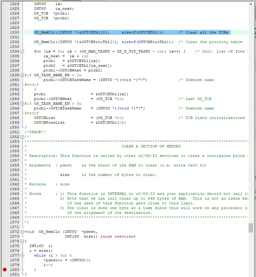

在官网上下载的uCOSII-STC8-V1.06软件包,我移值到STC8G2K64S4上,在keil5上模拟调试可以正常运行,下载到单片机后,不能正常运行,发现软件卡在OS_InitTCBList这个函数中的OS_MemClr((INT8U *)&OSTCBTbl[0],     sizeof(OSTCBTbl));      /* Clear all the TCBs 里面。请高手帮忙看看。谢谢。

不知道为什么进入了死循环。在OS_MemClr函数里面

已发现一个问题,用户RAM用量超出 2K XDATA 范围了,运行必乱!
这个是您代码编译结果:2K XDATA 的型号,你用了 5130
粗看代码,您改动的地方应该挺多的,不知道您为何用了这么多RAM。

确实,没注意这个问题。变量这块还爱没有增加,这个代码只是基本功能,我只换了头文件。看来这个型号的单片机内嵌RAM不够。只能裸跑了,如果不外挂RAM。
