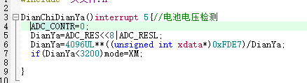

在ADC中断中先清除ADC中断标志位并关闭ADC时读取的ADC值为0;
如果是先读取ADC值在关闭ADC就正常,请问关闭ADC后ADC的转换值是不是不能读取了?
ADC我是1分钟转换一次

读走,再关ADC的电源,或者用DMA来支持ADC

如果要关闭ADC电源,必须先读取ADC转换结果
否则,一旦关闭ADC电源后,ADC转换结果寄存器的值就会被复位为0

楼主的现象正常的,因为你关闭了ADC电源了。一旦关闭ADC电源,ADC模块失电,读到0是正常的。
楼主应该先读取值,之后关闭。
还要记住,每次打开ADC电源,要等待至少1ms之后再启动ADC转换,否则你又会碰到很诡异的事。
这世间所有的ADC,不管是单独的ADC芯片还是MCU自带的ADC外设,开启之后都要延时一定时间(依据IC不用需要1ms~几百ms不等),才能转换的,ADC是典型的模拟电路,也需要供电,允许给ADC模拟电路供电的电源供电后,还是要加点等待时间,等专门给ADC供电的电源稳定下来,再操作ADC。
