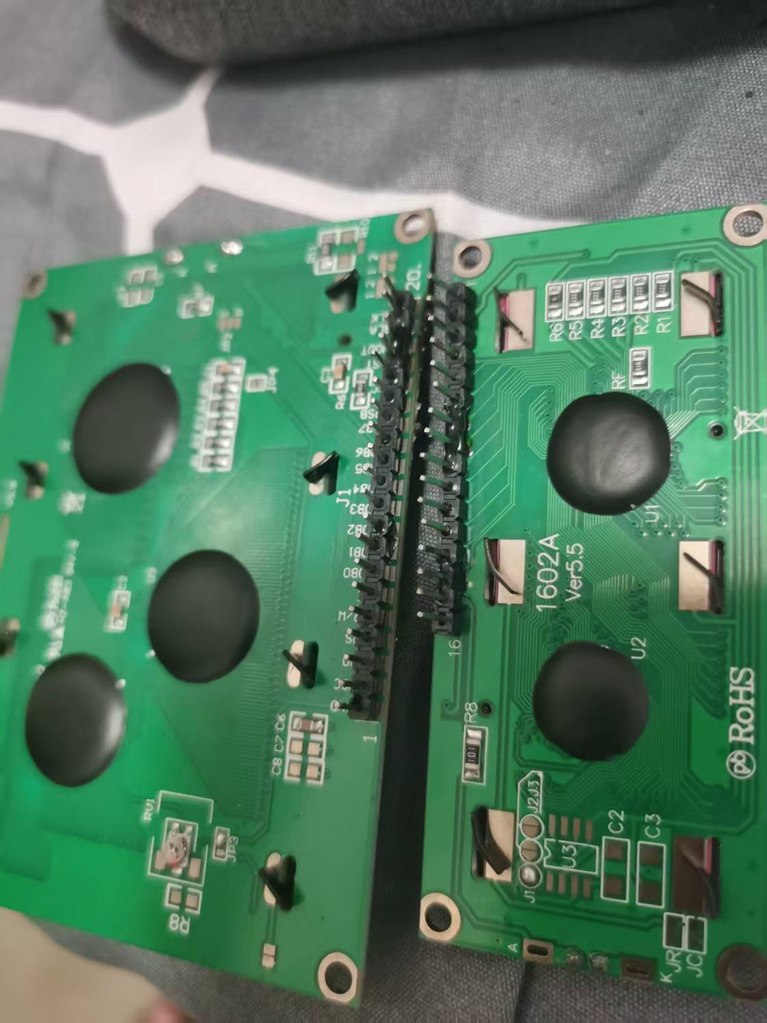

以前焊接好像很少这样,现在不知道怎么了,每次焊接针脚都烧糊。
是我买的锡丝不行,还是排针不行呢? 锡丝没化,针脚就先烧糊了。这咋弄啊?
