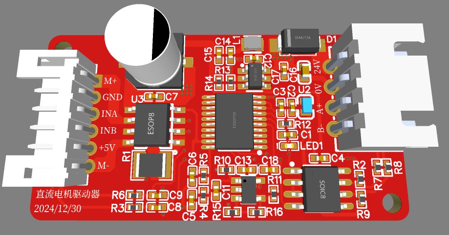

实物:
组态调试界面:
PCB板图:
部分代码结构:

wnag*** 发表于 2025-2-15 07:29
正交编码器?那位置怎么确定?
正交编码器的AB相位相差90°,根据相位差判断旋转方向,根据脉冲计数记录位置
知识改变命运,技能成就梦想!
354
354
 楼主| 发表于 2025-2-17 16:11:31 | 显示全部楼层
正交编码器? 那位置怎么确定?
我用的外部中断方式进行处理,并未使用硬件的正交解码器
知识改变命运,技能成就梦想!

发表于 2025-9-3 15:15:49 | 显示全部楼层
三环做的看着不错,速度环用增量式还是位置式PID
354
354
 楼主| 发表于 2025-9-5 15:41:07 | 显示全部楼层
我是用的位置式,效果可以满足我的使用需求,但网上说最好用增量式,有机会可以改进测试看看
知识改变命运,技能成就梦想!

 楼主| 发表于 2026-5-6 16:02:05 | 显示全部楼层
凌*** 发表于 2026-5-2 12:00
PID是固定参数么
通过Modbus协议与上位机通讯进行设置,手动调参的,不能自动
知识改变命运,技能成就梦想!
