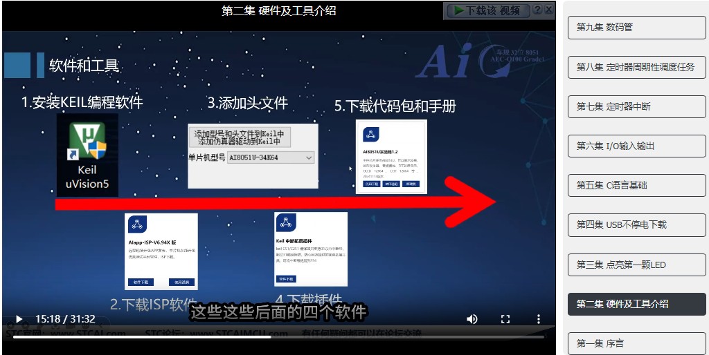

第二讲笔记

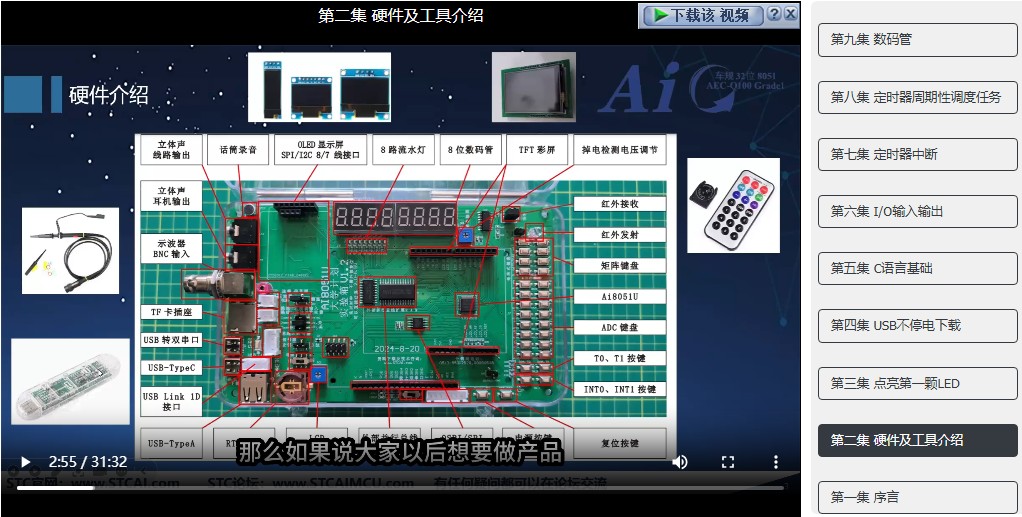

      不得不说,这个平台做的还是蛮全面的,适合快速评估原型机,也适合验证一下想法,挺好的
      开发环境可以用我们熟悉的keil
安装工具/开发环境这一块一定要按着这个方法处理,不然会走弯路

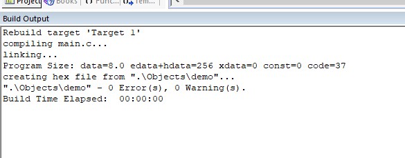

测试了一个简单的工程
  1. #include "ai8051u.h"                //µ÷ÓÃÍ·Îļþ
  2. //×¢Òâ£ºÇæÌìÖùµÄLED¶Ë¿ÚÔÚP2£¬ÇÒûÓÐÈý¼«¹ÜµÄµçÔ´¿ØÖÆ£¬ËùÒÔÖ»Òª¿ØÖÆP2¶Ë¿Ú¼´¿É
  3. void main(void)
  4. {
  5.         P2M0 = 0;                //P2¶Ë¿Ú(P20-P27)Ϊ׼˫Ïò¿Ú
  6.         P2M1 = 0;
  7.
  8.         while(1)
  9.         {
  10.                 P20 = 0;        //P20¶Ë¿ÚÊä³ö0V
  11.                 P21 = 0;        //P21¶Ë¿ÚÊä³ö0V
  12.         }
  13. }
编译通过,下一步,等板子来了,就可以开干了

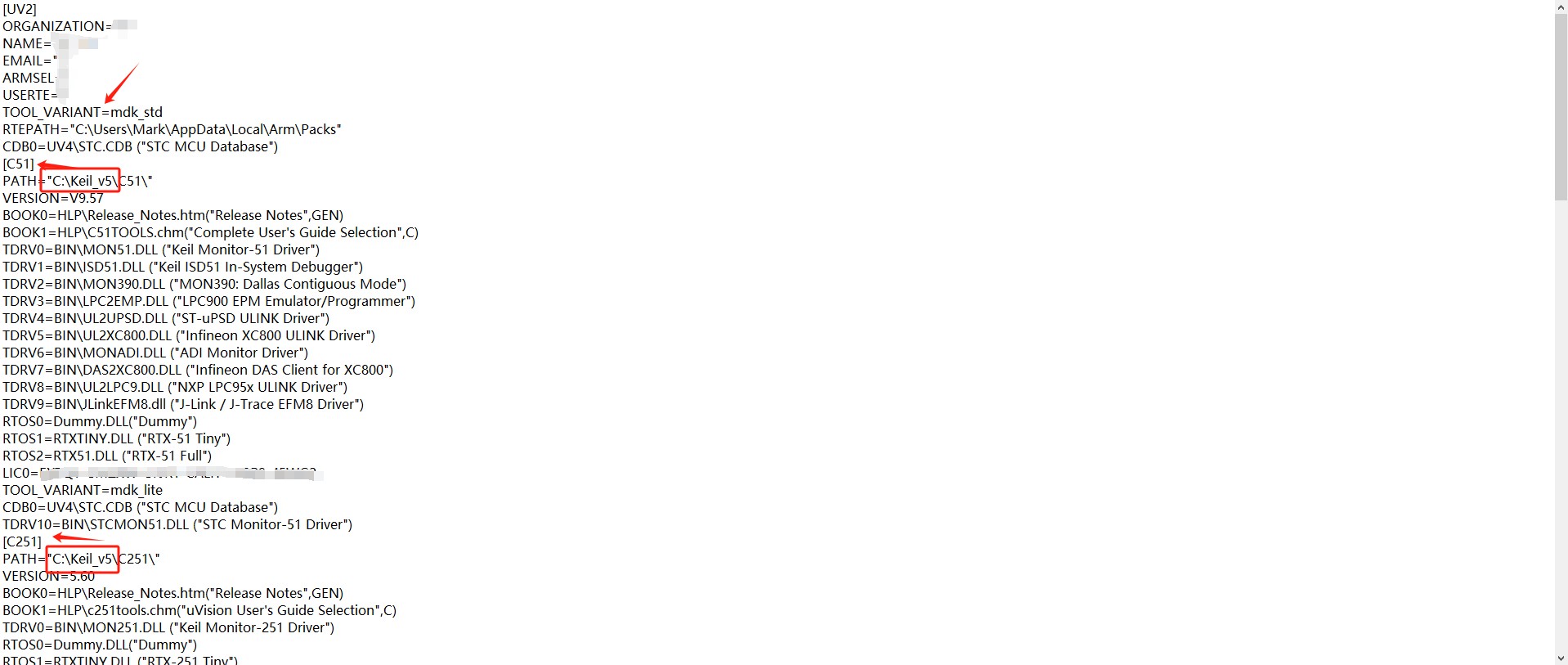

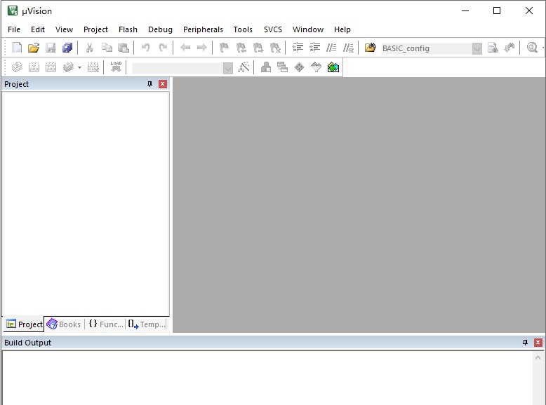

看到这里迫不及待的想写个工程试一下,可是发现出现下面问题:
这说明KEIL的插件没有安装完成,说明视频没有看仔细,再看一遍,发现需要安装C256版本,目前电脑中只安装了c51与arm,
下载安装
Keil C251简介
Keil C251是美国Keil公司(该公司2005年被ARM公司收购)出品的针对251微控制器系列兼容单片机C语言软件开发系统。
与汇编相比,C语言在功能上、结构性、可读性、可维护性上有明显的优势,因而易学易用。Keil提供了包括C编译器、宏汇编、连接器、库管理和一个功能强大的仿真调试器等在内的完整开发方案,通过一个集成开发环境(uVision)将这些部分组合在一起。Keil C251是支持251微控制器体系结构的Keil开发工具,适合每个阶段的开发人员,不管是专业的应用工程师,还是刚学习嵌入式软件开发的学生。
扩展:Keil公司开发的ARM开发工具MDK(Microcontroller Development Kit),是用来开发基于ARM核的系列微控制器的嵌入式应用程序。
打开的界面如下:
至于安装与C51类似,这里就不重复叙述了,不会的可以网上查一下

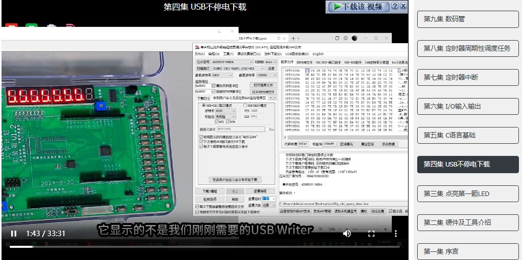

     STC的特点可能就是稳定,下载方便

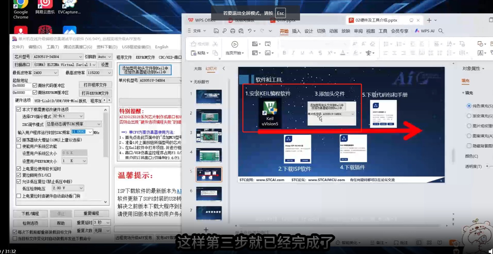

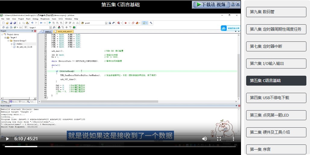

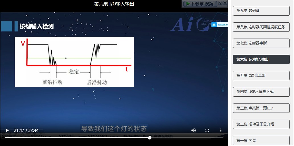

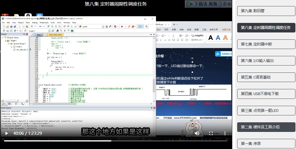

第八讲学习笔记
       本节主要是定时器调度,对于MCU开发者来说,学会了 定时器的妙用,可以开发出很多有趣的好玩意

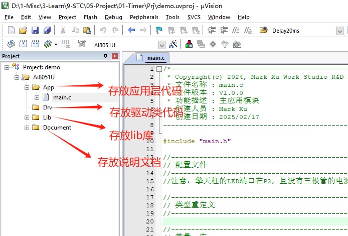

三、实操2

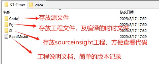

    1)对工程的工件夹结构也进行了小调整,方便归类与查看
    2)对于源文件的命名也进行了跟随了自己的习惯
       >> 应用层的文件命名:以app_开关, app_disp.c/app_disp.h  //显示相关的应用
       >> 驱动类的文件命名:以drv_开关,例如:drv_timer.c/drv_timer.h

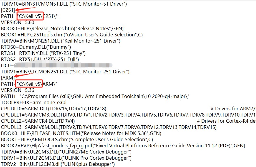

四、mdk, keil c51, keil c251安装在一个文件夹的方法
       C51与MDK安装共存方法.pdf (868.63 KB, 下载次数: 153)
      参考这个教程,然后,把C251按C51的方法再操作一遍就可以了

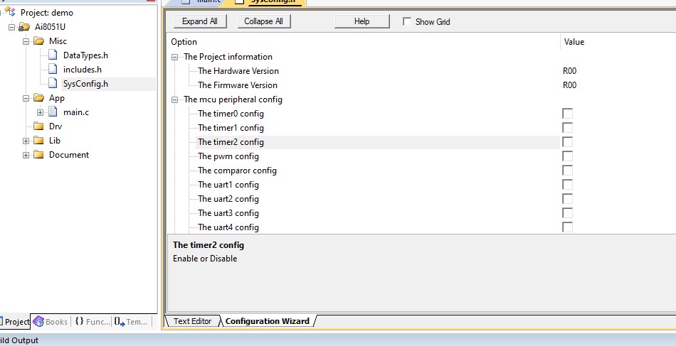

       关于圈形配置文件的编写可以搜索Keil Configuration Wizard
      直接上简单的代码:
