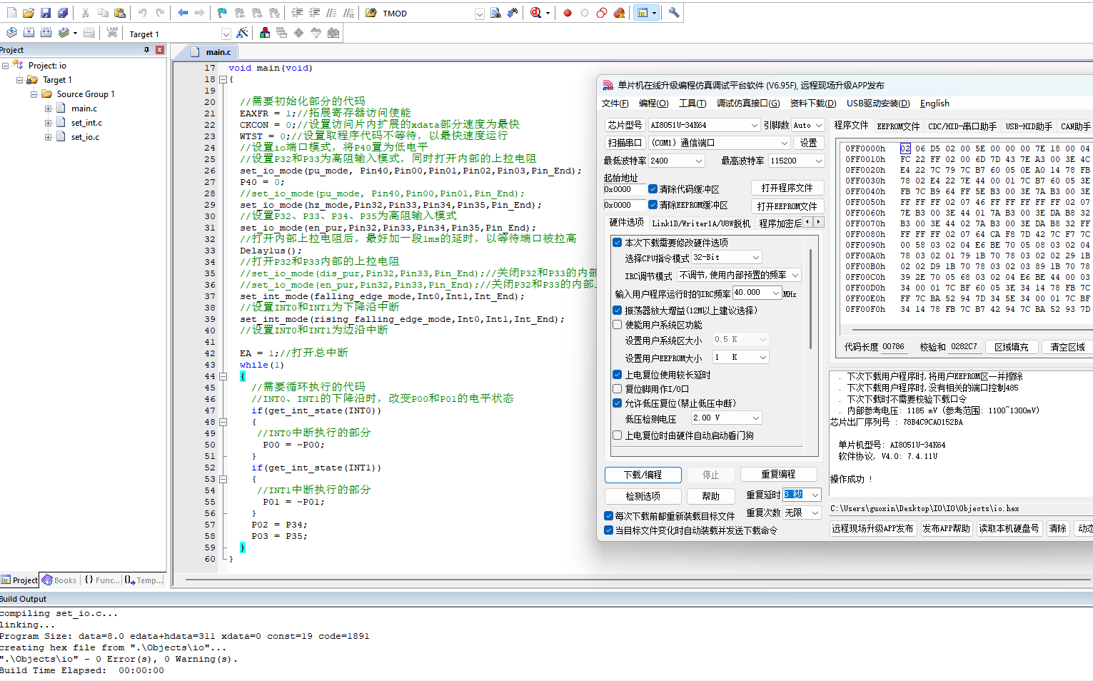

第一集  I/O口模式设置和传统的外部中断
程序:
#include <AI8051U.H>
#include "set_int.h"
#include "set_io.h"
#include "intrins.h"
void Delay1us(void)        //@24.000MHz
        unsigned long edata i;
        _nop_();
        _nop_();
        _nop_();
        i = 4UL;
        while (i) i--;
void main(void)
        EAXFR = 1;//拓展寄存器访问使能
        CKCON = 0;//设置访问片内扩展的xdata部分速度为最快
        WTST = 0;//设置取程序代码不等待,以最快速度运行
        set_io_mode(pu_mode, Pin40,Pin00,Pin01,Pin02,Pin03,Pin_End);
        P40 = 0;
        //set_io_mode(pu_mode, Pin40,Pin00,Pin01,Pin_End);
        set_io_mode(hz_mode,Pin32,Pin33,Pin34,Pin35,Pin_End);
        set_io_mode(en_pur,Pin32,Pin33,Pin34,Pin35,Pin_End);
        Delay1us();
        //set_io_mode(dis_pur,Pin32,Pin33,Pin_End);//关闭P32和P33的内部上拉电阻
        //set_io_mode(en_pur,Pin32,Pin33,Pin_End);//关闭P32和P33的内部上拉电阻,参数顺序无所谓
        set_int_mode(falling_edge_mode,Int0,Int1,Int_End);
        //设置INT0和INT1为下降沿中断
        set_int_mode(rising_falling_edge_mode,Int0,Int1,Int_End);
        //设置INT0和INT1为边沿中断
        EA = 1;//打开总中断
        while(1)
                if(get_int_state(INT0))
                 //INT0中断执行的部分
                        P00 = ~P00;
                if(get_int_state(INT1))
                 //INT1中断执行的部分
                        P01 = ~P01;
                P02 = P34;
                P03 = P35;
编译成功:
操作视频:
