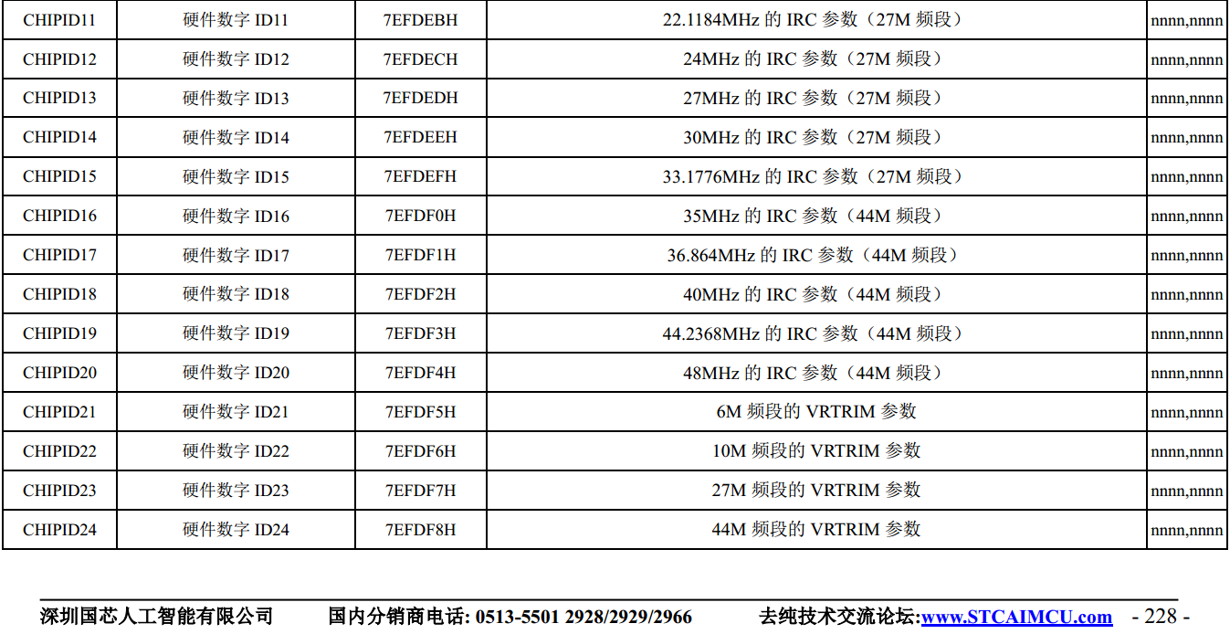

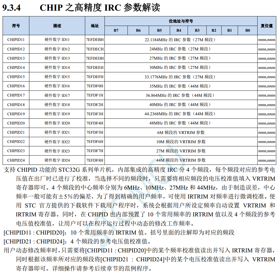

使用STC出厂前用专业时钟调校设备,调校的如下10种常用高精准内部HIRC频率--STC32G12K128
22.1184MHz,24MHz,27MHz,30MHz,33.1776MHz,35MHz,36.864MHz,40MHz,44.2368MHz,48MHz
在用户程序区用户自己选择设置如上STC出厂前调校的这10种内部高精准的HIRC的频率--STC32G12K128
===常温下STC出厂前用专业的高精准设备调校的这10个固定频率时钟误差 < + - 0.3%
===没有压飘,只有+-1%附近的温漂【-40度 ~ +85度】

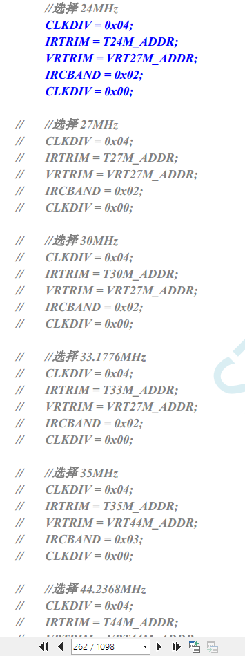

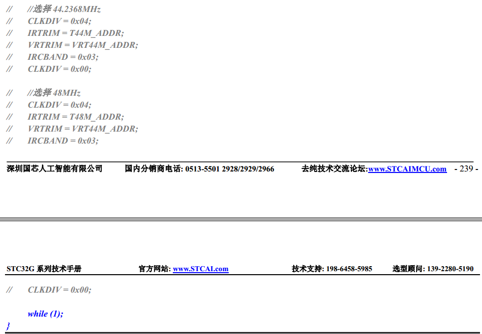

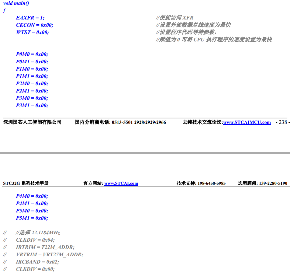

说明书这部分没有顾及USB,寄存器IRCBAND包含了USB的时钟,见P172,所以操作的时候需要格外小心!不要直接赋值
可以这样:
        // 改用33.1776M IRC时钟
        CLKDIV = 0x04;
        IRTRIM = T33M_ADDR;
        VRTRIM = VRT27M_ADDR;
        IRCBAND &= 0xfc;                // 注意保护USB的设定,这个寄存器高位包含了与USB相关的东西
        IRCBAND |= 0x02;
        CLKDIV = 0x00;
