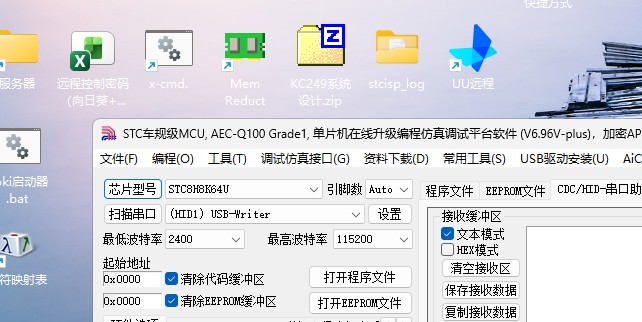

发表于 2026-7-24 13:27:23 | 显示全部楼层
新发现:现在我竟然能用USB下载了!
气死我了!!
要么时许不对,要么线是电源线
但是根本没法传数据
在工作台上找线,找了八九根
才找到一根!!!
之前我的时序是这样的:
P3.2一直接地,冷启一下(因该和现在差不多吧?)
但是线和座都没法数据!!
整死我了!
买个数据线测试版,大概5块钱包邮的样子,把手头的数据线好好的筛选一遍,把不能通讯的线全部筛出来。 另外,稳妥起见,P3.2一般不要用于应用,接10K上拉电阻和对地按键,按着按键通电一定能进入USB下载模式。  详情 回复 发表于 2026-7-24 15:54

发表于 2026-7-24 15:54:55 | 显示全部楼层
14712*** 发表于 2026-7-24 13:27
新发现:现在我竟然能用USB下载了!
气死我了!!
