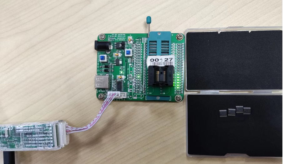

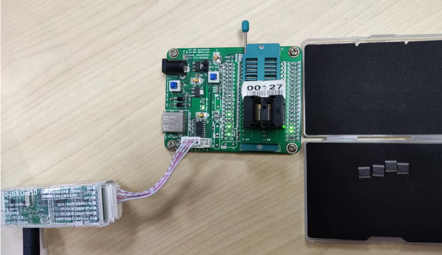

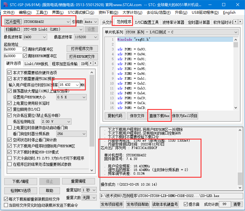

发表于 2023-3-25 10:36:16 | 显示全部楼层
楼主,我已拿5片跟你同型号同版本号且是同一批内部测试日期的芯片来进行测试,用STC-ISP软件6.91M上的范例程序-【STC8H系列-I/O口测试】结果完全没问题,正常运行,如下图:

发表于 2023-3-25 10:40:45 | 显示全部楼层
这有图有真相,这技术服务做的好
