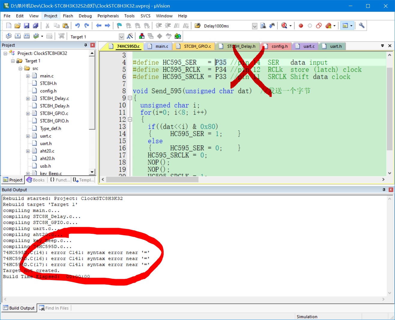

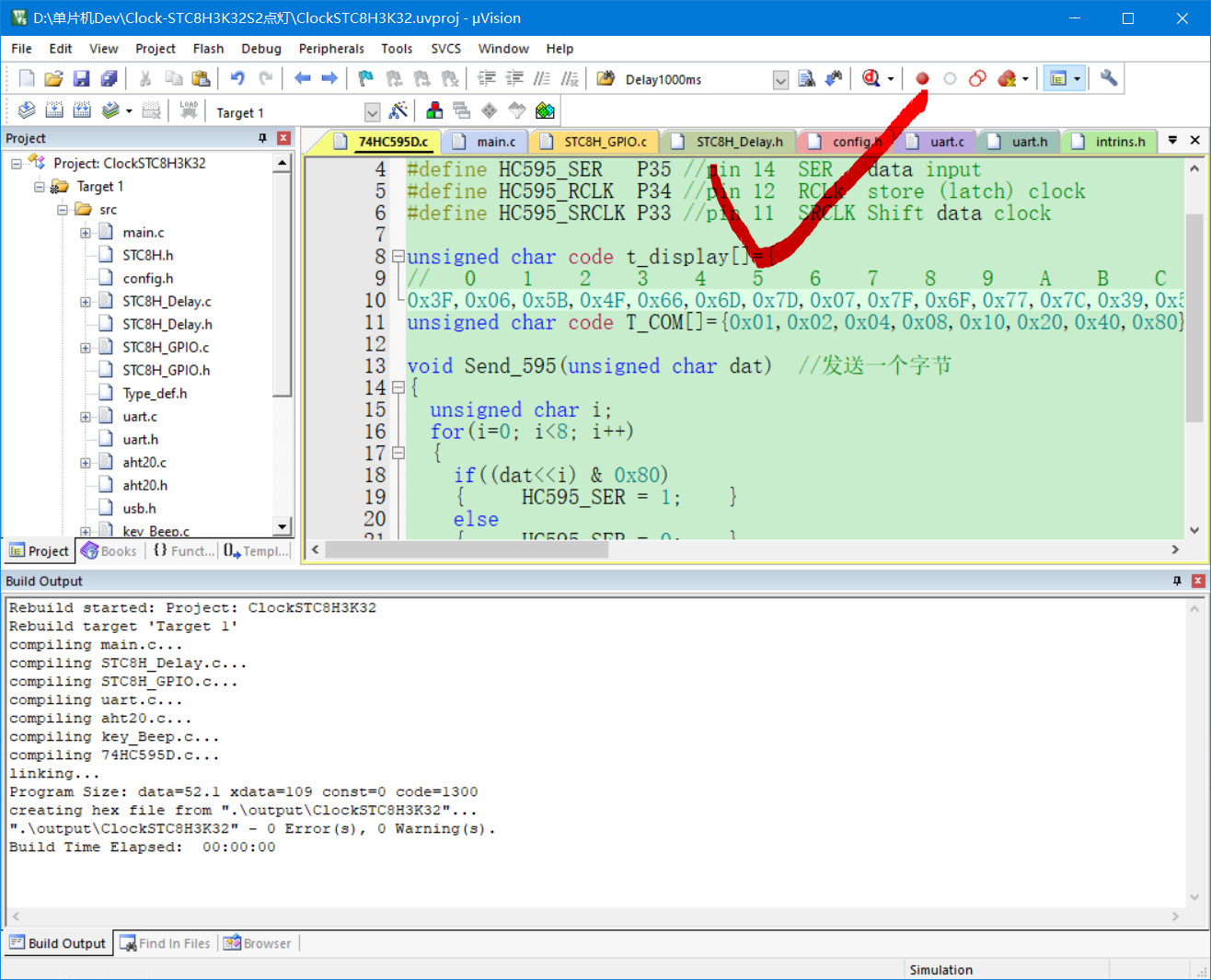

看了几分钟没看出来,出去取了个快递回来,错得很明显啊,真小白

#define 替换名 原名称,不需要=号,有=相当于把=加进去吧

对,就是这样,宏定义的内容原封不动替换进代码里面
