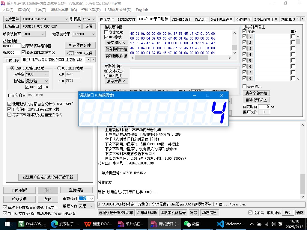

实现这个效果用到程序:
        SEG7_ShowString("%3.2f*100",((float)Count_T1)/10000);
但是后面的100不是我需要的,怎么改呢?
后面要显示按键次数,可以单独实现,
用的这条程序:
奇怪好像是长按或按两下才能加1,
程序:
        SEG7_ShowLong(Count_T1/10000,10);
还有,
void Timer1_Init(void)                //100微秒@24.000MHz
是唯一的,同时使用两个会冲突,
计数器更换定时器,
用T2也没有成功。
用T0也没有成功。
