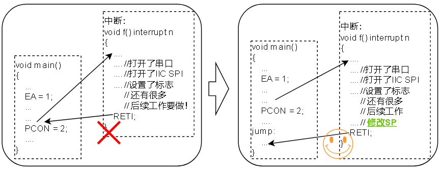

-------------------我看帖子还能编辑,再画个图表达一下,上面的描述太罗嗦,可能高手们没有意识到这是个问题(在低功耗的某些特定应用上)------------------
不用这种方式--修改SP--没其他办法能够很好的解决。

如果不用这种方法,怎样才能做到 正确的处理随时到来的外部触发引起的一系列处理流程,而且能避免错误的进入掉电模式,导致上述流程被中断。
举个例子,外部触发是一个'解析-处理-回应'的一系列流程的开始,在一楼例子中这个位置发生了外部触发,进入中断处理程序,打开了定时器串口准备好了一切,想大干一场,结果中断返回到一楼例子中这个地方后,掉电了。
低功耗是必须要的,解码处理是随时发生的,常规编程方式没法同时解决啊。
我一个项目遇到了这个需求,虽然出问题概率不高,紧要程度也不大,但要追求完美也要解决这问题呀。
