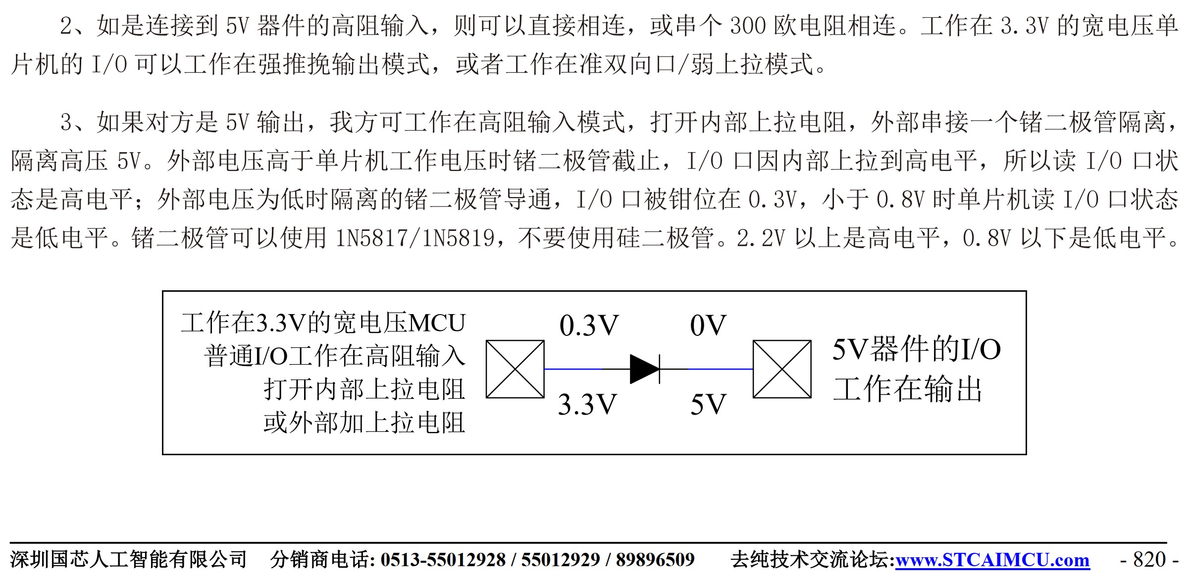

1、stc8h单片机,3.3V供电,是否可以与485芯片(5v供电)直接通讯,稳定性怎么样?

可以
485的TXD要串肖特基二极管隔离,接,单片机的RXD高阻开内部4K上拉
单片机的TXD推挽,接,485的RXD

TXD必须加二极管隔离吗?另外控制端如何配置?
对方是5V发送,用电阻分压到3.3也可  详情 回复 发表于 2025-2-13 17:10
对方是5V发送,用电阻分压到3.3也可

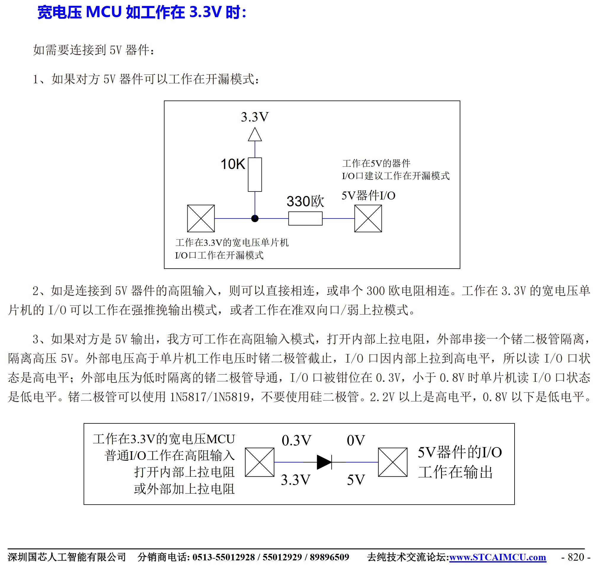

按这个指导设计来
