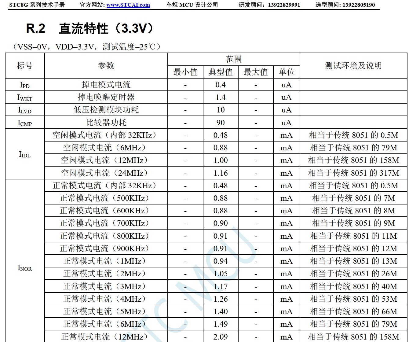

目标芯片是16pin的8G1K8,3.3V供电,24Mhz
代码是每隔一秒控制TM1637模块刷新数字(上电tick),TM1637是独立供电
用电流表打8G1K8的正极,在大约65秒之前是在0.025ma-0.1ma之间,间隔1秒左右跳动,比较符合我一秒刷新一次
但65秒之后就稳定在0.024-0.025ma几乎不动,工作又一切正常。
感觉工作电流远比来自文档的认知还要低很多,
另外好奇的是,这个65秒后变稳定且保持低电流是个什么现象?自动进入休眠模式吗?我的TM1637控制是用CPU控制的,应该不像。
如果这个电流是真实的(电流表靠谱的话),那可真是稳稳的超低功耗呢

要排除IO电流影响,IO设置为高阻

65是一个敏感的数字65536
