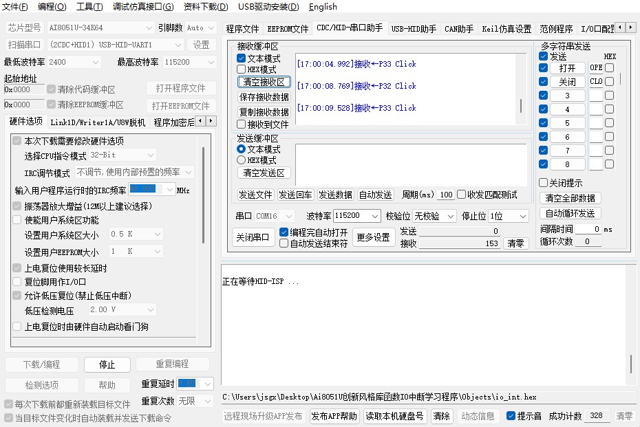

实验箱程序如下:
  1. #include <AI8051U.H>
  2. #include "io_int.h"
  3. #include "set_io.h"
  4. #include "set_uart.h"
  5. void main(void)
  6. {
  7.         EAXFR = 1;
  8.         CKCON = 0;
  9.         WTST = 0;
  10.         //初始化程序
  11.         //按下P32,按下P33,通过串口打印出识别到的上升沿/下降沿
  12.         set_io_mode(hz_mode,Pin32,Pin33,Pin36,Pin_End);       //设置P32 P33 P36为高阻输入模式,上电默认为高阻输入模式
  13.         set_io_mode(en_pur,Pin32,Pin33,Pin36,Pin_End);        //设置P32 P33 P36内部的4K上拉电阻打开
  14.         set_io_mode(pp_mode,Pin37,Pin_End);                   //将串口发送脚P37设置为推挽输出,抗干扰
  15.         set_ioint_mode(falling_edge_mode,Pin32,Pin_End);      //设置P32为下降沿中断
  16.         set_ioint_mode(rising_edge_mode,Pin33,Pin_End);       //设置P33为上升沿中断
  17.         set_ioint_mode(en_int,Pin32,Pin33,Pin_End);           //同时打开P32 P33的IO中断
  18.
  19.         set_uart_mode(Uart1,"115200bps",Use_Timer2,Base_8b,"64byte",Uart1_P36_7, Uart_End);
  20.         //设置串口1为115200bps的波特率,使用定时器2作为串口波特率发生器
  21.         //超时中断长度选择64byte ,引脚切换到P36、P37上
  22.
  23.         EA = 1;
  24.         while(1)
  25.         {
  26.                 //循环执行的程序
  27.                 if(get_ioint_state(Pin32))                // 设置P32为下降沿中断
  28.         {
  29.             uart_printf(Uart1,"P32 Click\r\n");
  30.         }
  31.         if(get_ioint_state(Pin33))                // 设置P33为上升沿中断
  32.         {
  33.             uart_printf(Uart1,"P33 Click\r\n");
  34.         }
  35.         }
  36. }

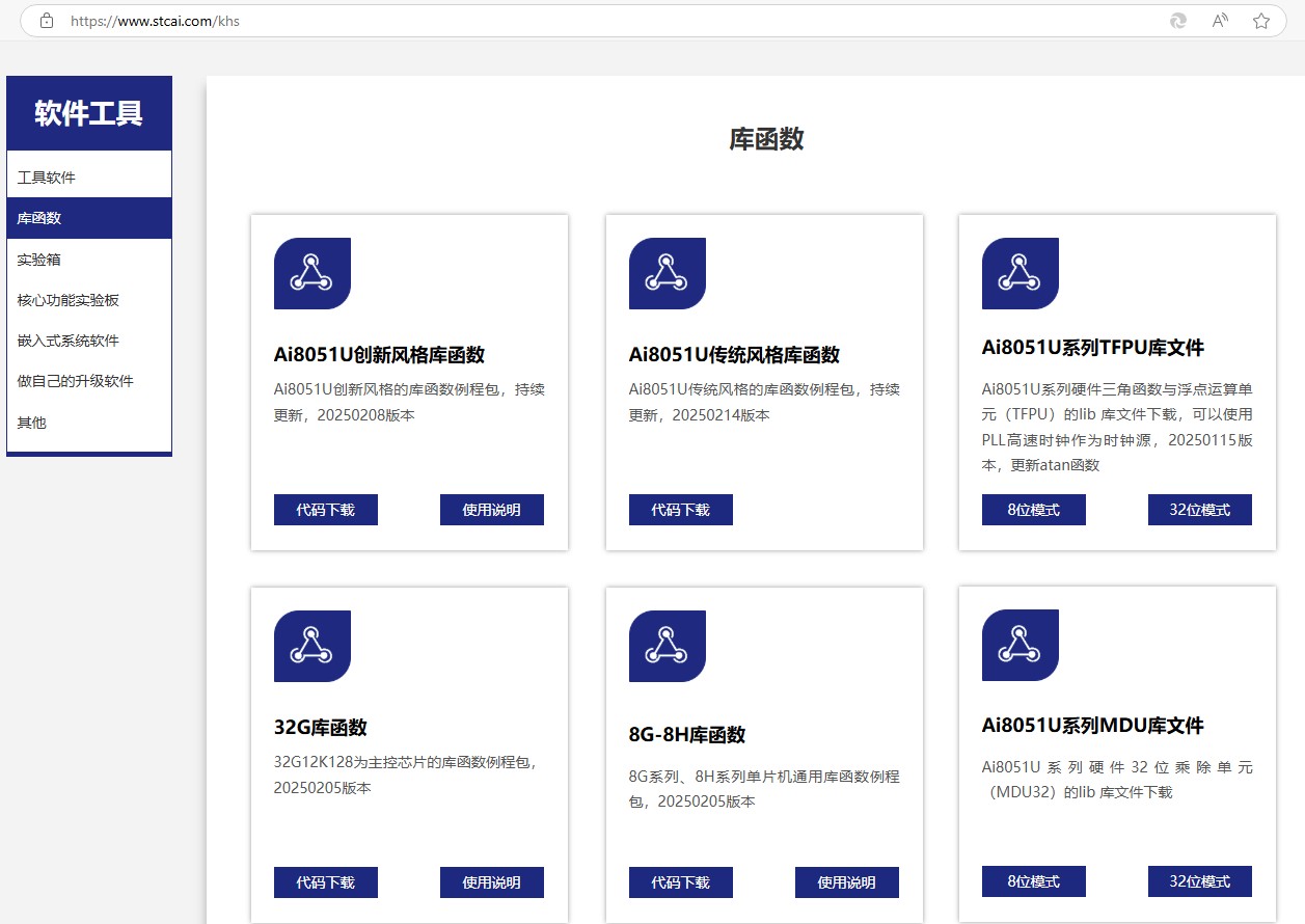

发表于 2025-2-14 22:31:47 | 显示全部楼层
才知道还有库函数可以用
深圳国芯人工智能有限公司-库函数 [attachimg]84710[/attachimg] USB型,Ai8051U创新风格库函数持续开发中,内部视频培训, 听取建议,2/8更新 https://www.stcaimcu.com/forum.php?mod=viewthread&tid=13629 (出  详情 回复 发表于 2025-2-15 08:45
  • 打卡总天数:213
  • 最近打卡:2025-10-17 09:15:14
608
3365
3365
发表于 2025-2-15 08:45:44 | 显示全部楼层
阿杰爱*** 发表于 2025-2-14 22:31
才知道还有库函数可以用
深圳国芯人工智能有限公司-库函数
(出处: 国芯技术交流网站)
