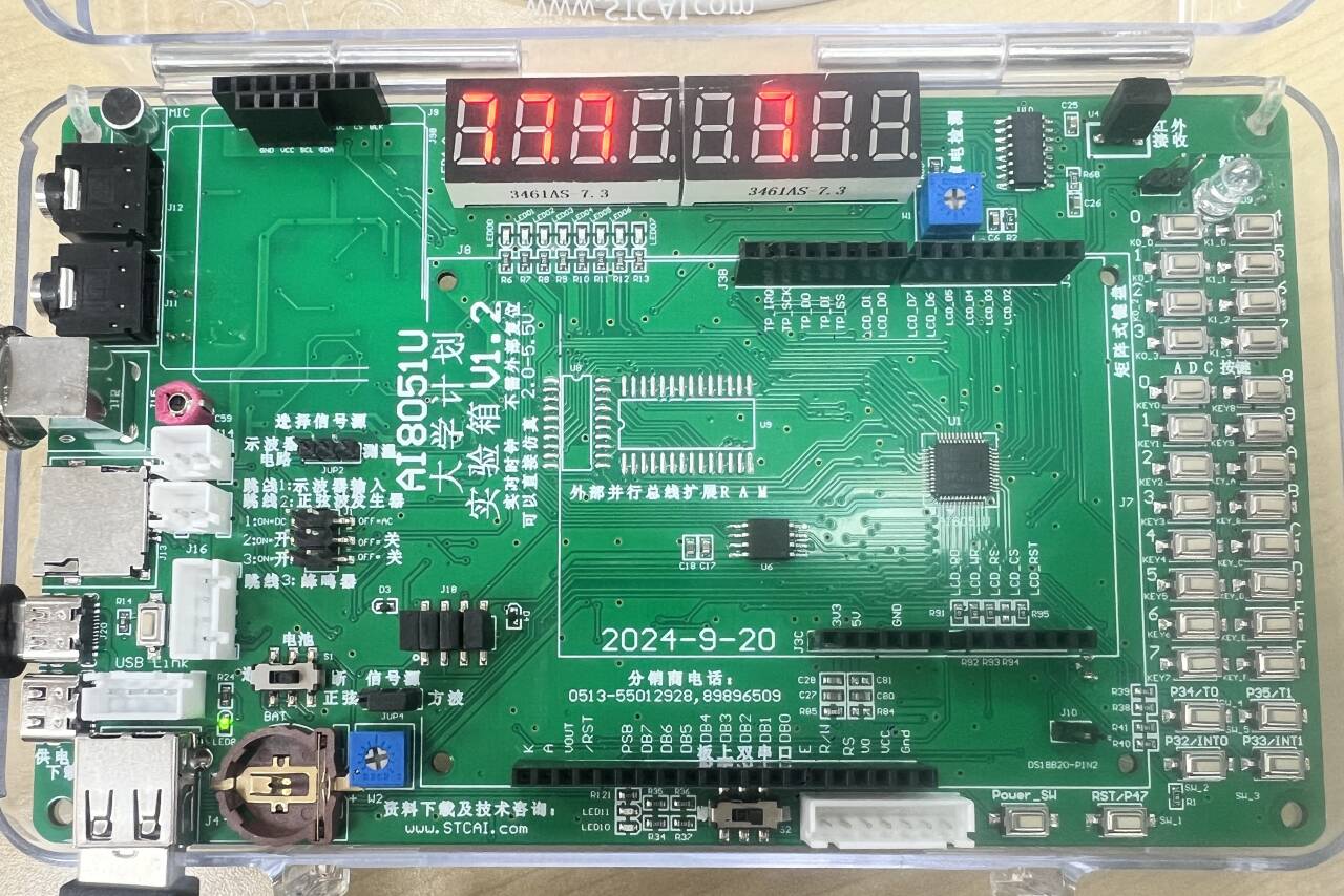

一、IO模式和传统外部中断
1、主要代码
#include <AI8051U.H>
#include "set_int.h"
#include "set_io.h"
#include "intrins.h"
void Delay1ms(void)        //@40MHz
        unsigned long edata i;
        _nop_();
        _nop_();
        _nop_();
        i = 9998UL;
        while (i) i--;
void main(void)
        //初始化部分
        EAXFR = 1;
        CKCON = 0;
    WTST  = 0;
        set_io_mode(pu_mode,Pin40,Pin00,Pin01,Pin02,Pin03,Pin_End);
        P40=0;
        //set_io_mode(pp_mode,Pin40,Pin00,Pin01,Pin_End);
        set_io_mode(hz_mode,Pin32,Pin33,Pin34,Pin35,Pin_End);
        set_io_mode(en_pur,Pin32,Pin33,Pin34,Pin35,Pin_End);
        Delay1ms();
        //set_io_mode(dis_pur,Pin32,Pin33,Pin_End);
        //set_io_mode(en_pur,Pin33,Pin32,Pin_End);
        set_int_mode(falling_edge_mode,Int0,Int1,Int_End);
        EA = 1;
        while (1)
        //循环执行部分
        if (get_int_state (Int0))
            P00 = ~P00;
                 if (get_int_state (Int1))
            P01 = ~P01;
                        P02=P34;
                        P03=P35;
2、学习截图

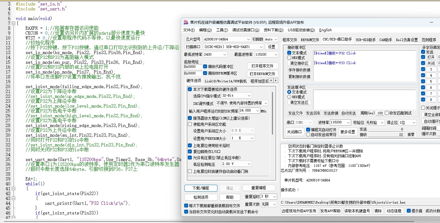

二、IO都支持外部中断
1、学习截图
实验箱短路帽接法如下:
2、主要代码
#include "io_int.h"
#include "set_io.h"
#include "set_uart.h"
void main(void)
        EAXFR = 1;//拓展寄存器访问使能
        CKCON = 0;//设置访问片内扩展的xdata部分速度为最快
        WTST = 0;//设置取程序代码不等待,以最快速度运行
        //初始化程序
        //按下P32按键,按下P33按键,通过串口打印出识别到的上升沿/下降沿
        set_io_mode(hz_mode, Pin32, Pin33,Pin36,Pin_End);
        //设置P32和P33为高阻输入模式
        set_io_mode(en_pur, Pin32, Pin33,Pin36, Pin_End);
        //设置P32和P33内部的4K上拉电阻打开
        set_io_mode(pp_mode, Pin37, Pin_End);
        //将串口发送脚P37设置为推挽输出,抗干扰
        set_ioint_mode(falling_edge_mode,Pin32,Pin_End);
        //设置P32为下降沿中断
        //set_ioint_mode(up_edge_mode,Pin32,Pin_End);
        //设置P32为上降沿中断
        //set_ioint_mode(low_level_mode,Pin32,Pin_End);
        //设置P32为低电平中断
        //set_ioint_mode(high_level_mode,Pin32,Pin_End);
        //设置P32为高电平中断
        set_ioint_mode(rising_edge_mode,Pin33,Pin_End);
        //设置P33为上升沿中断
        set_ioint_mode(en_int,Pin32,Pin33,Pin_End);
        //同时打开P32和P33的io中断
        //set_ioint_mode(dis_int,Pin32,Pin33,Pin_End);
        //同时关闭P32和P33的io中断
        set_uart_mode(Uart1, "115200bps",Use_Timer2, Base_8b,"64byte",Uart1_P36_7,Uart_End);
        //设置串口1为115200bps的波特率,使用定时器2作为串口波特率发生器
        //超时中断长度选择64byte,引脚切换到P36、P37上
        EA=1;
        while(1)
                if(get_ioint_state(Pin32))
                        uart_printf(Uart1,"P32 Click\r\n");
                if(get_ioint_state(Pin33))
                        uart_printf(Uart1,"P33 Click\r\n");

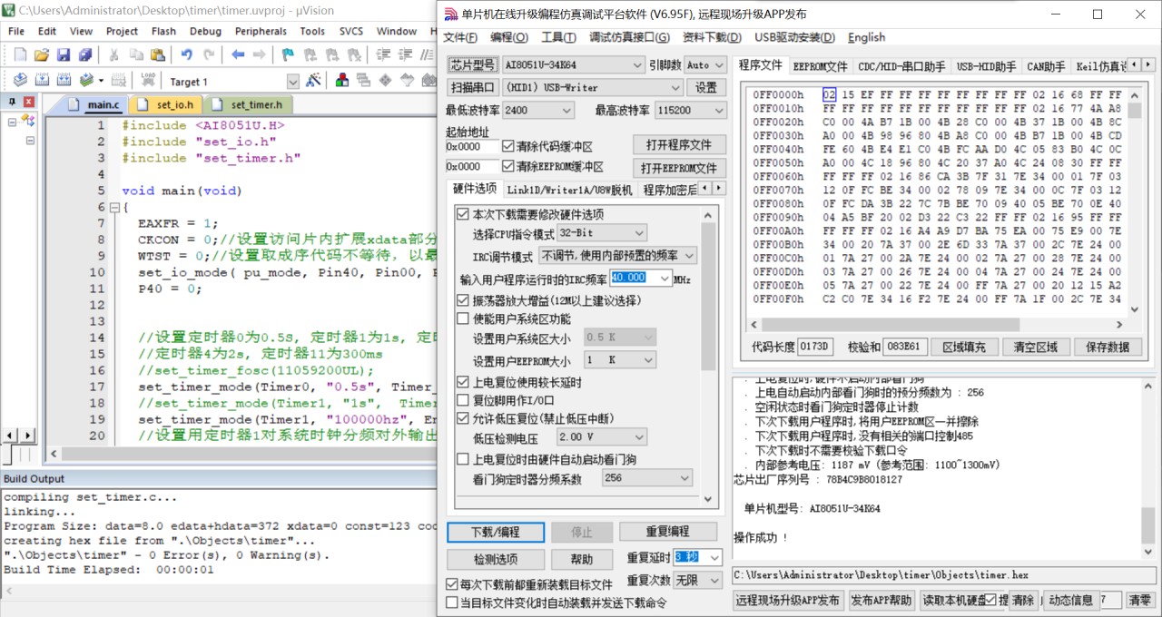

第三集 24位定时器
1、学习截图
2、主要代码
#include "set_io.h"
#include "set_timer.h"
void main(void)
        EAXFR = 1;
        CKCON = 0;
        WTST = 0;
        set_io_mode( pu_mode, Pin40, Pin00, Pin01, Pin02, Pin03, Pin04, Pin05, Pin_End);
        P40 = 0;
        set_timer_mode(Timer0, "0.5s", Timer_End);
        set_timer_mode(Timer1, "100000hz", En_OutClk, Dis_Int, Timer_End);
        set_timer_mode(Timer2, "200ms", Timer_End);
        set_timer_mode(Timer3, "10hz", Timer_End);
        set_timer_mode(Timer4, "2s", Timer_End);
        set_timer_mode(Timer11, "300ms", Timer_End);
        EA = 1;
        while(1)
                if(get_timer_state(Timer0))
                        P00 = ~P00;
                if(get_timer_state(Timer2))
                        P02 = ~P02;
                        if(get_timer_state(Timer3))
                        P03 = ~P03;
                        if(get_timer_state(Timer4))
                        P04 = ~P04;
                        set_timer_mode(Timer4, Dis_Int, Timer_End);
                        if(get_timer_state(Timer11))
                        P05 = ~P05;
timer.zip (101.9 KB, 下载次数: 49)

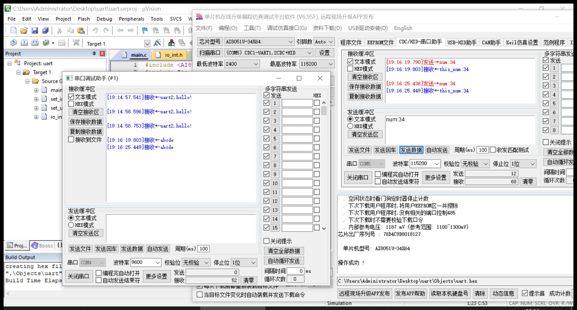

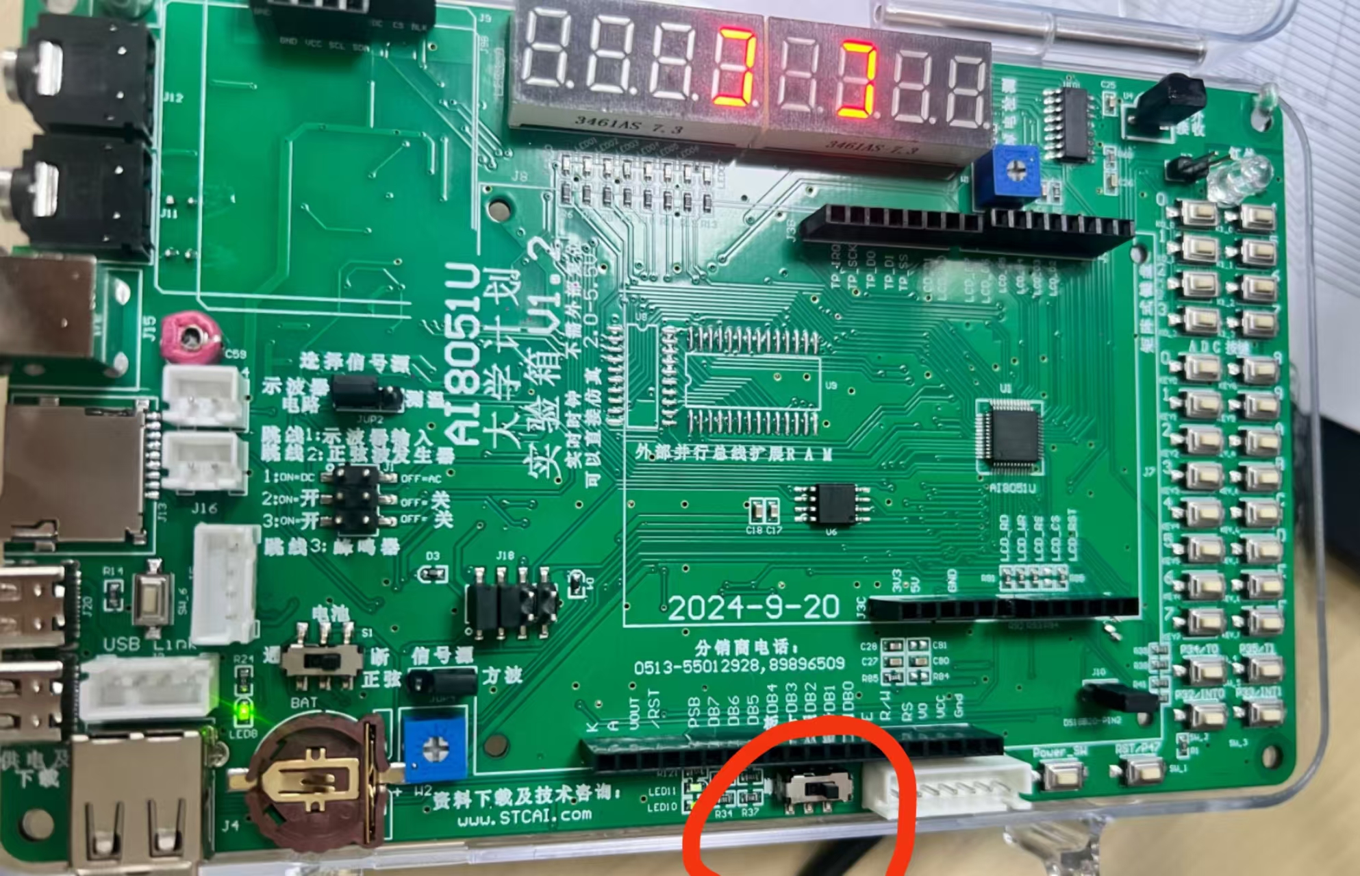

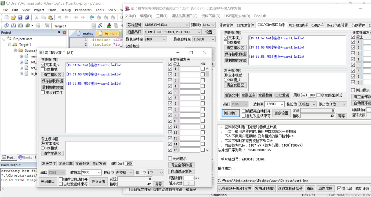

第四集 串口部分库函数
1、学习截图
实验箱这边要拨断,否则出不来现象
2、主要代码
#include "io_int.h"
#include "set_io.h"
#include "stdio.h"
int num = 0;
char str[5] = {'a','b','c','d','e'};
void main(void)
        EAXFR = 1;
        CKCON = 0;
        WTST = 0;
        set_io_mode(pu_mode,Pin36,Pin37,Pin42,Pin43,Pin_End);
        set_uart_mode(Uart1, "115200bps", Uart1_P36_7, Use_Timerx, Uart_End);
        set_uart_mode(Uart2, Uart2_P42_3, "9600bps", Use_Timerx, Uart_End);
        set_io_mode(hz_mode, Pin34, Pin_End);
        set_io_mode(en_pur, Pin34, Pin_End);
        set_ioint_mode(falling_edge_mode, Pin34, Pin_End);
        set_ioint_mode(en_int, Pin34, Pin_End);
        EA = 1;
        while(1)
                if(get_ioint_state(Pin34))
                         uart_printf(Uart1, "uart1,hello!\r\n");
                         uart_printf(Uart2, "uart2,hello!\r\n");
                if(get_uart_state(Uart1))
                        sscanf(_uart1_rx_buff, "num:%d", &num);
                        uart_printf(Uart1, "this_num:%d\r\n",num);
                        uart_printf(Uart2, Buff_Mode, str, 5);
uart.zip (138.51 KB, 下载次数: 53)
