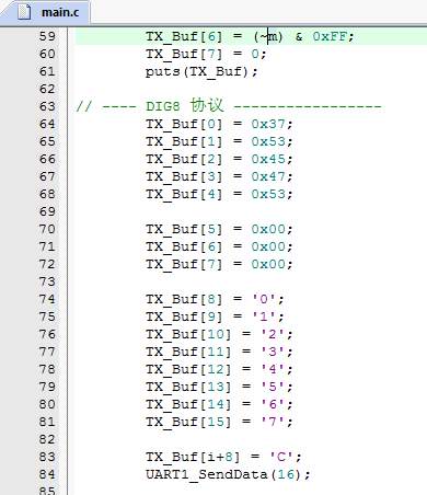

(14)根据前面的7段数码管接口协议,本文程序用一个字母“C”表示点亮的LED灯,在7段数码管虚拟显示设备上也显示了一个跑马灯效果,具体见前面视频中右下角的部分。下图是这部分功能的实现程序:
(15)这段程序的思路是在输出缓冲区“TX_Buf”中先填一个背景显示字符串“01234567”的指令,然后再将对应发光LED位置的字符替换为字符“C”(第83行)。
从程序中可以看到该指令的第9~11个字符数据为0,从本质上说这条指令属于“二进制序列”,如果像第61行一样用发送“文本序列”的“puts”函数发送指令,则只会发送出头5个字符,不能发送完整的指令。

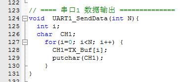

(16)本程序专门为发送含有数据0的指令编写了串口定长发送数据函数“UART1_SendData”,在第84行使用它来发送7段数码管显示指令,实现跑马灯功能。下图是该发送函数的程序:
在这个发送函数中,要发送的字符串长度用函数参数指定,用STDIO函数库中的“putchar”函数来发送单个的字符,包括发送数据0。
