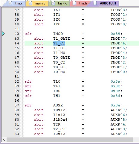

AI805IU只有T0_CT和T1_CT可以做计数器吗?如果T0_CT被用作了定时器中断,T1_CT用作了计数器,是不是就没有办法做两个计数器?
还有办法用两个计数器吗?
如果现在的定时器中断用T2可以吗?
把T0、T1腾出来做计数器,
如果T0、T1不变,还有可以可以用作计数器的这个吗?这个T0、T1叫什么?端口吗?

看数据手册上写t0,t1,t2,t3,t4都可以做定时器和计数器。

感谢回复,还没看到t3、t4怎么做计数器,有手册链接吗?
官网下载 https://www.stcai.com/xpsc  详情 回复 发表于 2025-2-13 09:23
