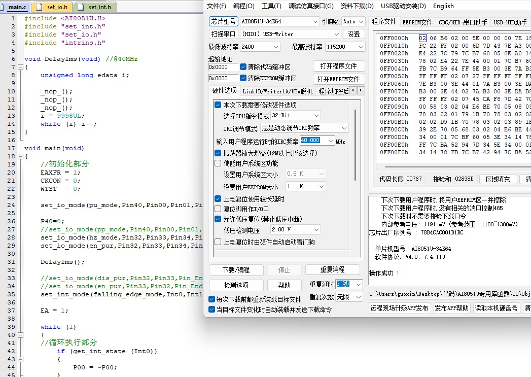

第一集:I/O口模式设置,传统外部中断
main.c代码
#include <AI8051U.H>
#include "set_int.h"
#include "set_io.h"
#include "intrins.h"
void Delay1ms(void)        //@40MHz
        unsigned long edata i;
        _nop_();
        _nop_();
        _nop_();
        i = 9998UL;
        while (i) i--;
void main(void)
        //初始化部分
        EAXFR = 1;
        CKCON = 0;
    WTST  = 0;
        set_io_mode(pu_mode,Pin40,Pin00,Pin01,Pin02,Pin03,Pin_End);
        P40=0;
        //set_io_mode(pp_mode,Pin40,Pin00,Pin01,Pin_End);
        set_io_mode(hz_mode,Pin32,Pin33,Pin34,Pin35,Pin_End);
        set_io_mode(en_pur,Pin32,Pin33,Pin34,Pin35,Pin_End);
        Delay1ms();
        //set_io_mode(dis_pur,Pin32,Pin33,Pin_End);
        //set_io_mode(en_pur,Pin33,Pin32,Pin_End);
        set_int_mode(falling_edge_mode,Int0,Int1,Int_End);
        EA = 1;
        while (1)
        //循环执行部分
        if (get_int_state (Int0))
            P00 = ~P00;
                if (get_int_state (Int1))
            P01 = ~P01;
                        P02=P34;
                        P03=P35;
