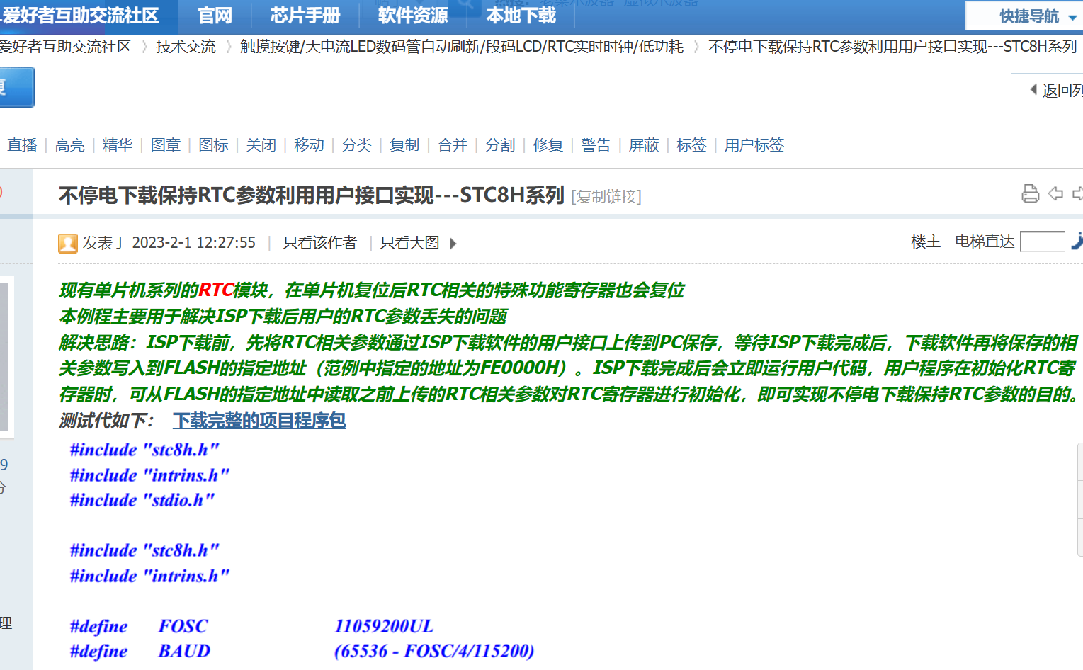

发表于 2023-3-23 22:39:34 | 显示全部楼层

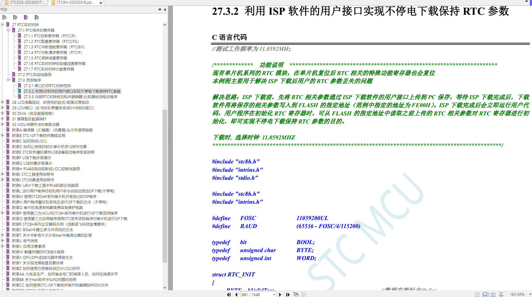

发表于 2023-3-23 22:41:49 | 显示全部楼层
