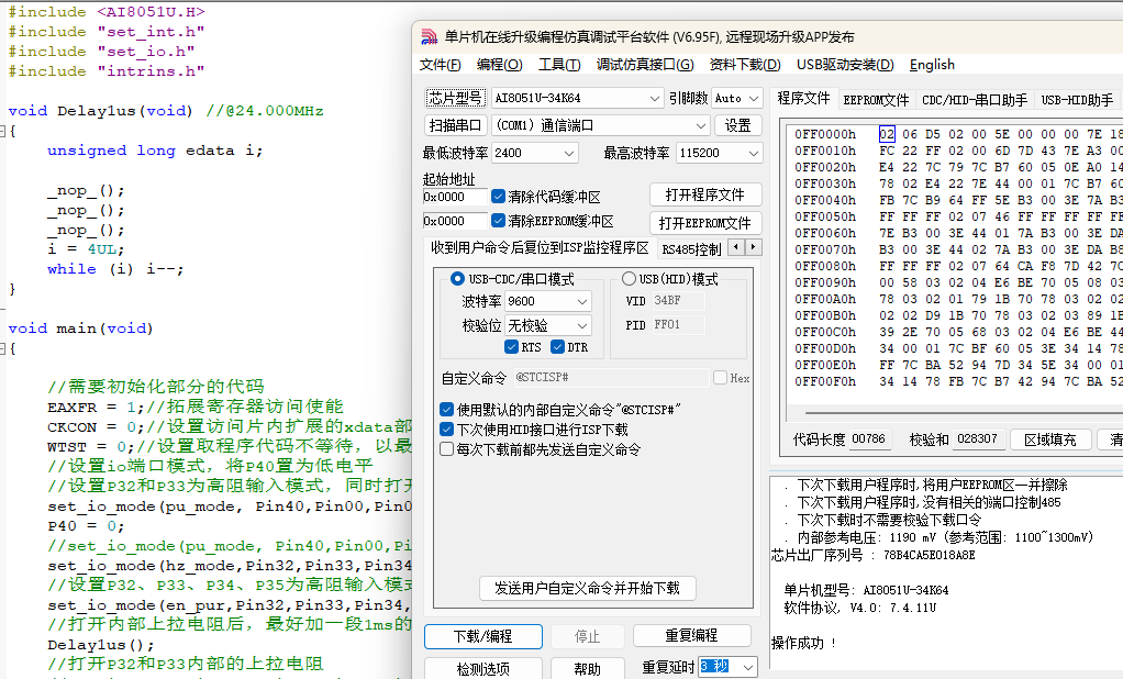

第一集:I/O口模式设置,传统外部中断【INT0, INT1, INT2, INT3, INT4】
  1. #include <AI8051U.H>
  2. #include "set_int.h"
  3. #include "set_io.h"
  4. #include "intrins.h"
  5. void Delay1us(void)        //@24.000MHz
  6. {
  7.         unsigned long edata i;
  8.         _nop_();
  9.         _nop_();
  10.         _nop_();
  11.         i = 4UL;
  12.         while (i) i--;
  13. }
  14. void main(void)
  15. {
  16.
  17.         //需要初始化部分的代码
  18.         EAXFR = 1;//拓展寄存器访问使能
  19.         CKCON = 0;//设置访问片内扩展的xdata部分速度为最快
  20.         WTST = 0;//设置取程序代码不等待,以最快速度运行
  21.         //设置io端口模式,将P40置为低电平
  22.         //设置P32和P33为高阻输入模式,同时打开内部的上拉电阻
  23.         set_io_mode(pu_mode, Pin40,Pin00,Pin01,Pin02,Pin03,Pin_End);
  24.         P40 = 0;
  25.         //set_io_mode(pu_mode, Pin40,Pin00,Pin01,Pin_End);
  26.         set_io_mode(hz_mode,Pin32,Pin33,Pin34,Pin35,Pin_End);
  27.         //设置P32、P33、P34、P35为高阻输入模式
  28.         set_io_mode(en_pur,Pin32,Pin33,Pin34,Pin35,Pin_End);
  29.         //打开内部上拉电阻后,最好加一段1ms的延时,以等待端口被拉高
  30.         Delay1us();
  31.         //打开P32和P33内部的上拉电阻
  32.         //set_io_mode(dis_pur,Pin32,Pin33,Pin_End);//关闭P32和P33的内部上拉电阻
  33.         //set_io_mode(en_pur,Pin32,Pin33,Pin_End);//关闭P32和P33的内部上拉电阻,参数顺序无所谓
  34.         set_int_mode(falling_edge_mode,Int0,Int1,Int_End);
  35.         //设置INT0和INT1为下降沿中断
  36.         set_int_mode(rising_falling_edge_mode,Int0,Int1,Int_End);
  37.         //设置INT0和INT1为边沿中断
  38.
  39.         EA = 1;//打开总中断
  40.         while(1)
  41.         {
  42.                 //需要循环执行的代码
  43.                 //INT0、INT1的下降沿时,改变P00和P01的电平状态
  44.                 if(get_int_state(INT0))
  45.                 {
  46.                  //INT0中断执行的部分
  47.                         P00 = ~P00;
  48.                 }
  49.                 if(get_int_state(INT1))
  50.                 {
  51.                  //INT1中断执行的部分
  52.                         P01 = ~P01;
  53.                 }
  54.                 P02 = P34;
  55.                 P03 = P35;
  56.         }
  57. }
1.IO口模式设置传统外部中断.zip

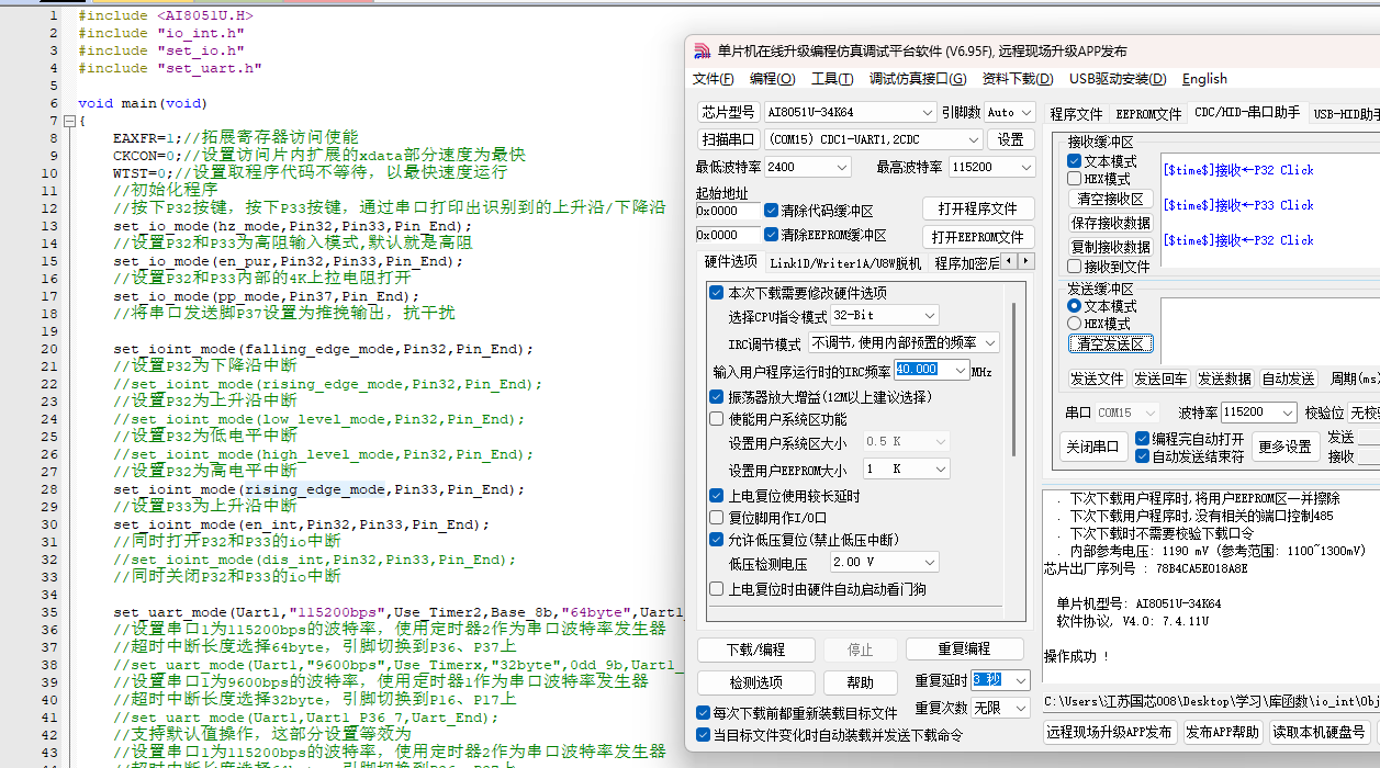

第二集:所有普通I/O口都支持的外部中断
  2. #include "io_int.h"
  4. #include "set_uart.h"
  5. void main(void)
  6. {
  7.         EAXFR=1;//拓展寄存器访问使能
  8.         CKCON=0;//设置访问片内扩展的xdata部分速度为最快
  9.         WTST=0;//设置取程序代码不等待,以最快速度运行
  10.         //初始化程序
  11.         //按下P32按键,按下P33按键,通过串口打印出识别到的上升沿/下降沿
  12.         set_io_mode(hz_mode,Pin32,Pin33,Pin_End);
  13.         //设置P32和P33为高阻输入模式,默认就是高阻
  14.         set_io_mode(en_pur,Pin32,Pin33,Pin_End);
  15.         //设置P32和P33内部的4K上拉电阻打开
  16.         set_io_mode(pp_mode,Pin37,Pin_End);
  17.         //将串口发送脚P37设置为推挽输出,抗干扰
  18.
  19.         set_ioint_mode(falling_edge_mode,Pin32,Pin_End);
  20.         //设置P32为下降沿中断
  21.         //set_ioint_mode(rising_edge_mode,Pin32,Pin_End);
  22.         //设置P32为上升沿中断
  23.         //set_ioint_mode(low_level_mode,Pin32,Pin_End);
  24.         //设置P32为低电平中断
  25.         //set_ioint_mode(high_level_mode,Pin32,Pin_End);
  26.         //设置P32为高电平中断
  27.         set_ioint_mode(rising_edge_mode,Pin33,Pin_End);
  28.         //设置P33为上升沿中断
  29.         set_ioint_mode(en_int,Pin32,Pin33,Pin_End);
  30.         //同时打开P32和P33的io中断
  31.         //set_ioint_mode(dis_int,Pin32,Pin33,Pin_End);
  32.         //同时关闭P32和P33的io中断
  33.
  34.         set_uart_mode(Uart1,"115200bps",Use_Timer2,Base_8b,"64byte",Uart1_P36_7,Uart_End);
  35.         //设置串口1为115200bps的波特率,使用定时器2作为串口波特率发生器
  36.         //超时中断长度选择64byte,引脚切换到P36、P37上
  37.         //set_uart_mode(Uart1,"9600bps",Use_Timerx,"32byte",0dd_9b,Uart1_P16_7,Uart_End);
  38.         //设置串口1为9600bps的波特率,使用定时器1作为串口波特率发生器
  39.         //超时中断长度选择32byte,引脚切换到P16、P17上
  40.         //set_uart_mode(Uart1,Uart1_P36_7,Uart_End);
  41.         //支持默认值操作,这部分设置等效为
  42.         //设置串口1为115200bps的波特率,使用定时器2作为串口波特率发生器
  43.         //超时中断长度选择64byte,引脚切换到P36、P37上
  44.         //set_uart_mode(Uart3,"9600bps",Use_Timerx,Base_8b,"64byte",Uart3_P50_1,Uart_End);
  45.         //set_uart_mode(Uart4,"38400bps",Use_Timerx,Base_8b,"64byte",Uart4_P52_3,Uart_End);
  46.         //实现设置两个串口工作在不同的波特率下,使用的是8位无校验模式
  47.         //set_uart_mode(Uart3,"9600bps",Use_Timerx,Base_8b,"64byte",Uart3_P50_1,Uart_End);
  48.         //set_uart_mode(Uart4,"38400bps",Use_Timerx,Base_8b,"64byte",Uart4_P52_3,Uart_End);
  49.         //实现设置两个串口工作在相同的波特率下,使用的是8位无校验模式
  50.
  51.         EA=1;
  52.         while(1)
  53.         {
  54.                 //循环执行的程序
  55.                 if(get_ioint_state(Pin32))//设置P32为下降沿中断
  56.                 {
  57.                         uart_printf(Uart1,"P32 Click\r\n");
  58.                 }
  59.                 if(get_ioint_state(Pin33))//设置P33为上升沿中断
  60.                 {
  61.                         uart_printf(Uart1,"P33 Click\r\n");
  62.                 }
  63.
  64.         }
  65.
  66. }

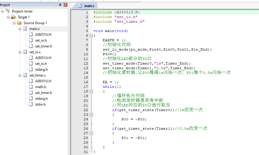

第三集:24位定时器
  2. #include "set_io.h"
  3. #include "set_timer.h"
  4. void main(void)
  5. {
  6.         EAXFR = 1;
  7.         //初始化代码
  8.         set_io_mode(pu_mode,Pin40,Pin00,Pin01,Pin_End);
  9.         P40=0;
  10.         //初始化LED部分的IO口
  11.         set_timer_mode(Timer0,"1s",Timer_End);
  12.         set_timer_mode(Timer1,"0.5s",Timer_End);
  13.         //初始化定时器,让P00每隔1s闪烁一次,P01每个0.5s闪烁一次
  14.
  15.         EA = 1;
  16.         while(1)
  17.         {
  18.                 //循环执行代码
  19.                 //检测定时器是否有中断
  20.                 //对LED对应的IO口进行取反
  21.                 if(get_timer_state(Timer0))//1s改变一次
  22.                 {
  23.                         P00 = ~P00;
  24.                 }
  25.                 if(get_timer_state(Timer1))//0.5s改变一次
  26.                 {
  27.                         P01 = ~P01;
  28.                 }
  29.         }
  30. }
