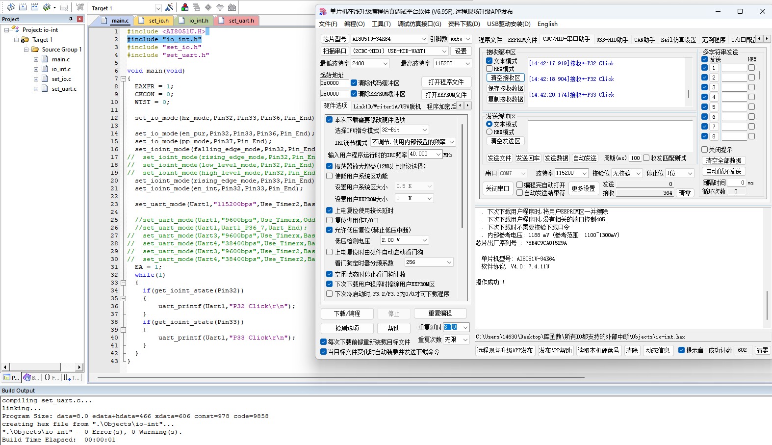

打卡第二集所有普通IO口都支持的外部中断
#include <AI8051U.H>
#include "io_int.h"
#include "set_io.h"
#include "set_uart.h"
void main(void)
  EAXFR = 1;
  CKCON = 0;
  WTST = 0;
  set_io_mode(hz_mode,Pin32,Pin33,Pin36,Pin_End);
  set_io_mode(en_pur,Pin32,Pin33,Pin36,Pin_End);
  set_io_mode(pp_mode,Pin37,Pin_End);
  set_ioint_mode(falling_edge_mode,Pin32,Pin_End);       //设置P32为下降沿中断
  set_ioint_mode(rising_edge_mode,Pin33,Pin_End);       //设置P33为上升沿中断
  set_ioint_mode(en_int,Pin32,Pin33,Pin_End);
  set_uart_mode(Uart1,"115200bps",Use_Timer2,Base_8b,"64byte",Uart1_P36_7,Uart_End);
  EA = 1;
  while(1)
        if(get_ioint_state(Pin32))
                uart_printf(Uart1,"P32 Click\r\n");
    if(get_ioint_state(Pin33))
                uart_printf(Uart1,"P33 Click\r\n");
所有IO都支持的外部中断.zip (138.66 KB, 下载次数: 47)
