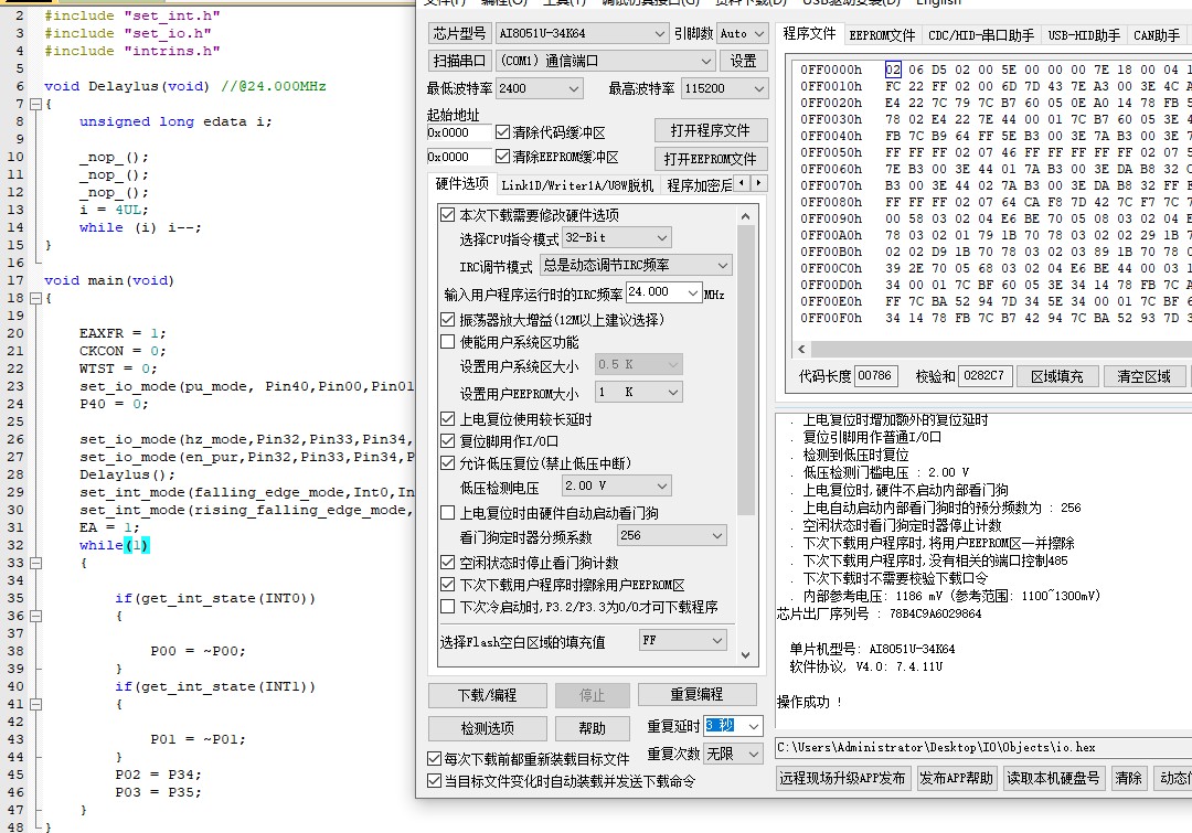

第一集:I/O口模式设置
传统外部中断P3.2,P3.3,P3.4,P3.5
控制P0口的LED亮灭
(1)编译图片:
2.程序:
