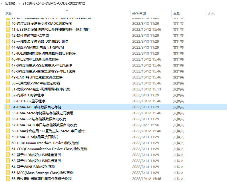

STC32G-DEMO-CODE-V9.6-20230815.zip (28.1 MB, 下载次数: 397) DMA-ADC采样数据自动存储   有现成的 范例参考程序  下载地址:https://www.stcai.com/filedownload/618387
STC8H8K64U-DEMO-CODE-V9.6-20230815.zip (33.25 MB, 下载次数: 418)
